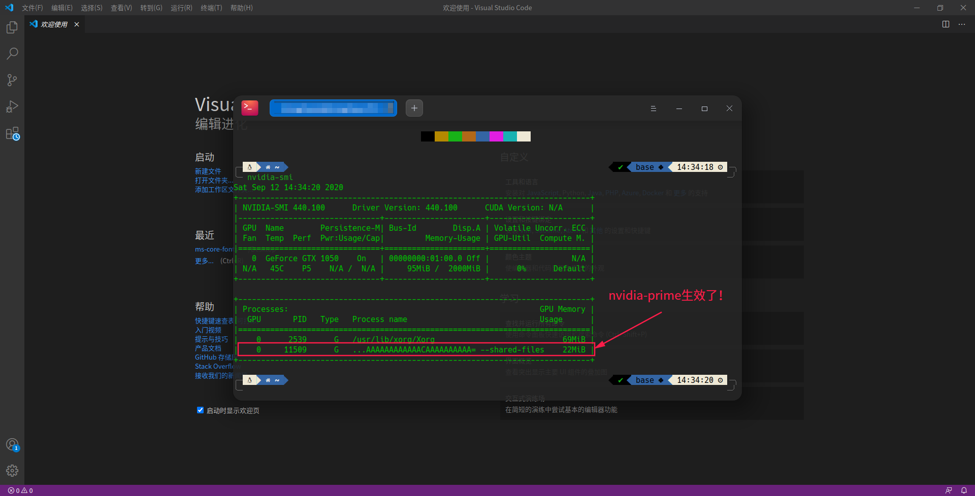

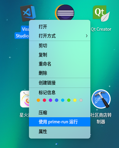

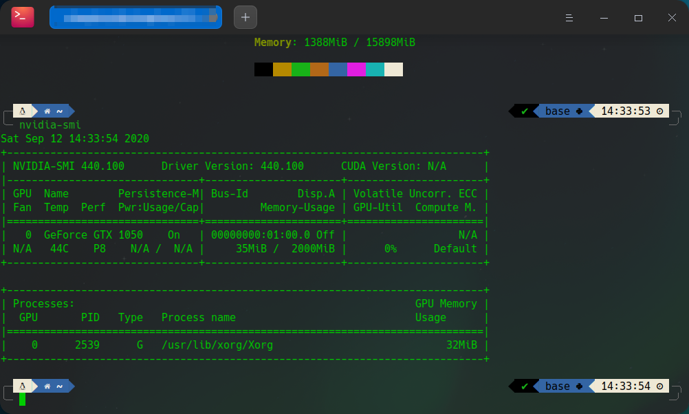

这里放几张效果图,使用了 prime-run 运行 VS Code
未运行 vscode 时 nvidia-smi 进程仅显示 Xorg,独显全局渲染时还会显示 kwin_x11
手动使用 prime-run 运行 vscode
nvidia-smi 显示 vscode 相关进程(存疑,看不到具体名称......)
