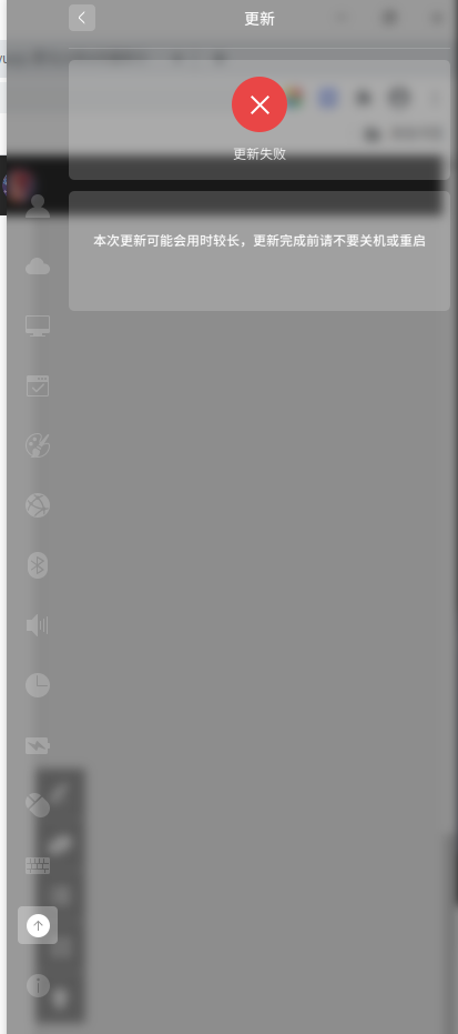

换源升级失败了。。。
2020-09-13 00:30
https://bbs.deepin.org/post/201864
换源升级失败了。。。
那种失败?

2020-09-13 00:34
2020-09-13 00:44
啊这....要终端更新的,不然你报什么错都不知道

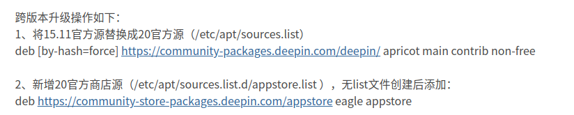

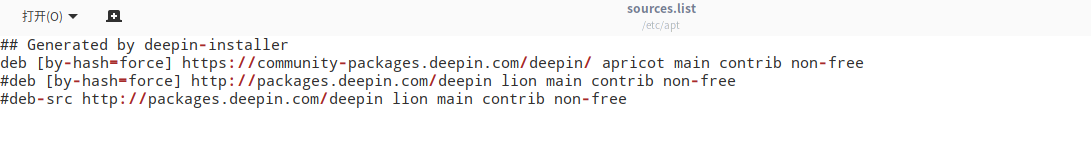

你怎么换源的?我看看你的source.list
silkapok
2020-09-13 01:12
酱紫咯
2020-09-13 01:19
你怎么改的...全部地址都有问题,仔细看说明
https://bbs.deepin.org/post/201772

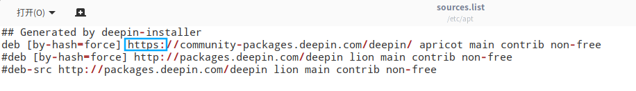

不就是这里吗?复制 粘贴
2020-09-13 01:34
不就是这里吗?复制 粘贴
看清楚,将1511源替换,新增商店源,全都是https的,你那个是http....

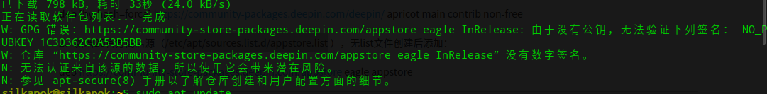

silkapok
2020-09-13 01:49
看清楚,将1511源替换,新增商店源,全都是https的,你那个是http.... ...
W: GPG 错误:https://community-store-packages.deepin.com/appstore eagle InRelease: 由于没有公钥,无法验证下列签名: NO_PUBKEY 1C30362C0A53D5BB
W: 仓库 “https://community-store-packages.deepin.com/appstore eagle InRelease” 没有数字签名。
N: 无法认证来自该源的数据,所以使用它会带来潜在风险。
我这也是https呀。 地址有问题应该是not found了吧,不应该说我没有公钥吧
2020-09-13 01:54
W: GPG 错误:https://community-store-packages.deepin.com/appstore eagle InRelease: 由于没有公钥, ...
都说了替换,你还留着1511的不就出问题了嘛
wtz
2020-09-13 02:42
他是替换了,原来的源前面加了“#”,不会起作用的。
问题在于缺少GPG公钥,需要执行apt-key添加公钥:
  1. sudo apt-key adv --keyserver keyserver.ubuntu.com --recv-key 1C30362C0A53D5BB
Copy the Code
注意参数的顺序,“--recv-key”一定要放最后。
