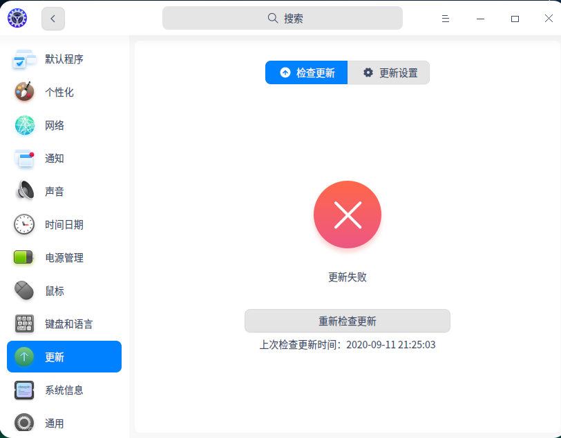

更新失败求助

sudo apt update && sudo apt upgrade
V
2020-09-13 01:29
https://bbs.deepin.org/post/201793
是用的这个命令,可是显示以来错误:
下列软件包有未满足的依赖关系:
vlc-bin : 依赖: libvlc-bin (= 3.0.10-0+deb10u1) 但是 3.0.11-0+deb10u1 正要被安装
vlc-plugin-base : 依赖: vlc-data (= 3.0.10-0+deb10u1) 但是 3.0.11-0+deb10u1 正要被安装
vlc-plugin-skins2 : 依赖: vlc-plugin-qt (= 3.0.11-0+deb10u1) 但是 3.0.10-0+deb10u1 正要被安装
E: 破损的软件包
