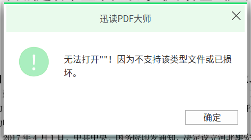

灵兮之
2020-09-11 03:10
https://bbs.deepin.org/post/201702
http://www.xundupdf.com/  pdf win下只认这个 可以试试wine
能安装,不能直接打开文件,需要打开软件之后从左上角打开文件
sgb76
2020-09-11 03:31
这个讯读大师基本搞定,还有一点需要测试,没问题的话过两天可以打包了
