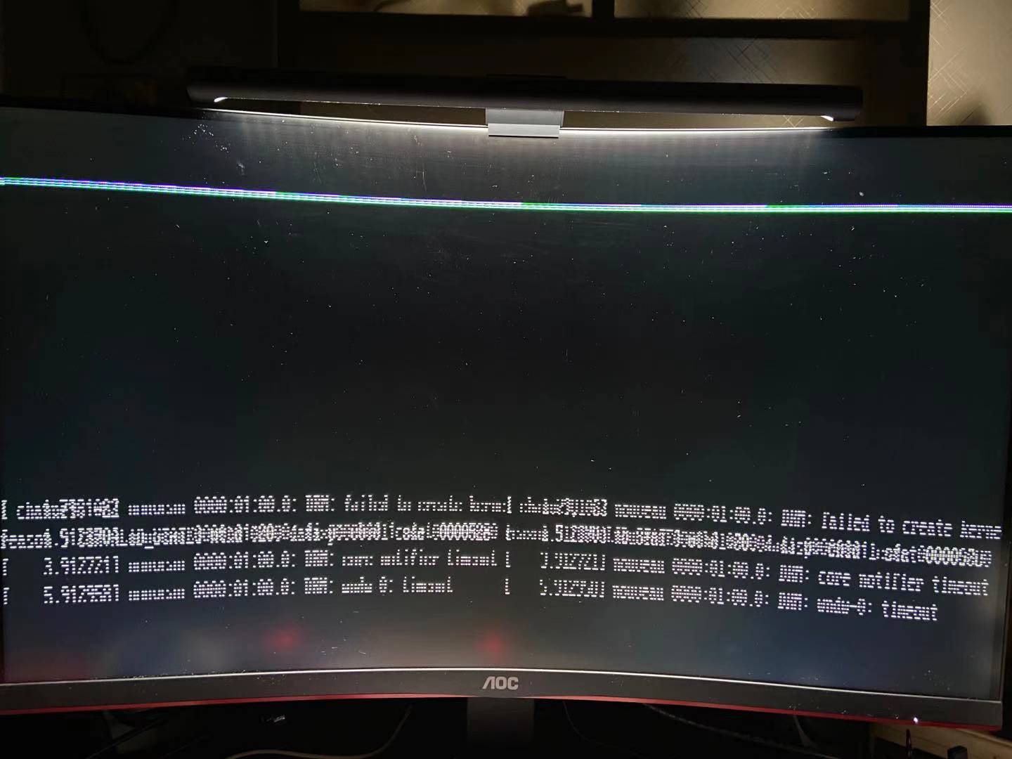

U盘启动和系统都是官网下的,制作U盘一切正常,
BIOS选择U盘启动正常,但是选择安装后,花屏?
本人配置 CPU 9700f 显卡1660Ti 主板 华硕B360MPLUS 内存 海盗船DDR4 16G*2 求大神指点 问题出在哪里? 主板设置问题 还是硬件不兼容? 还是没有集显问题???

用这个iso:https://bbs.deepin.org/post/199879
官网的是beta,用的5.3就内核,可能硬件支持不行
2020-09-10 05:14
而且新iso要在高级选项那里选5.7,建议尝试5.4不能正常运行再用5.7

好嘞,我晚上再试试,谢谢版主
songsong0727
2020-09-11 04:27
https://bbs.deepin.org/post/201665
5.7可以用,谢谢版主!!
