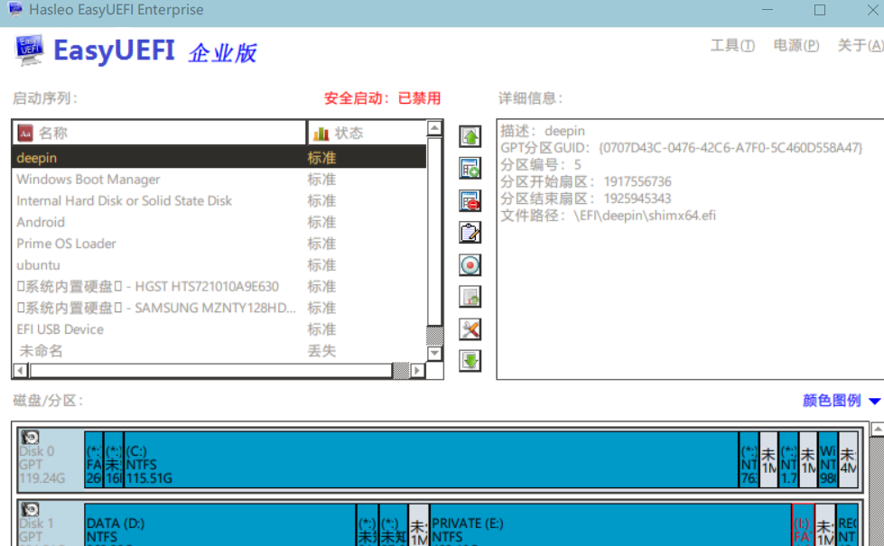

win10+deepin, 每次启动默认都是windows bootmanager, 即使用EasyUEFI调整也没用,一重启默认又恢复到windows上去了。每次进deepin都得进bios,非常麻烦

调整前这样

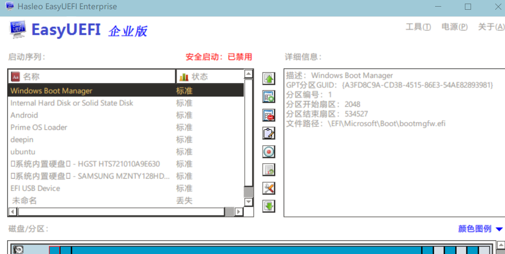

调整后这样
一重启,又回去了

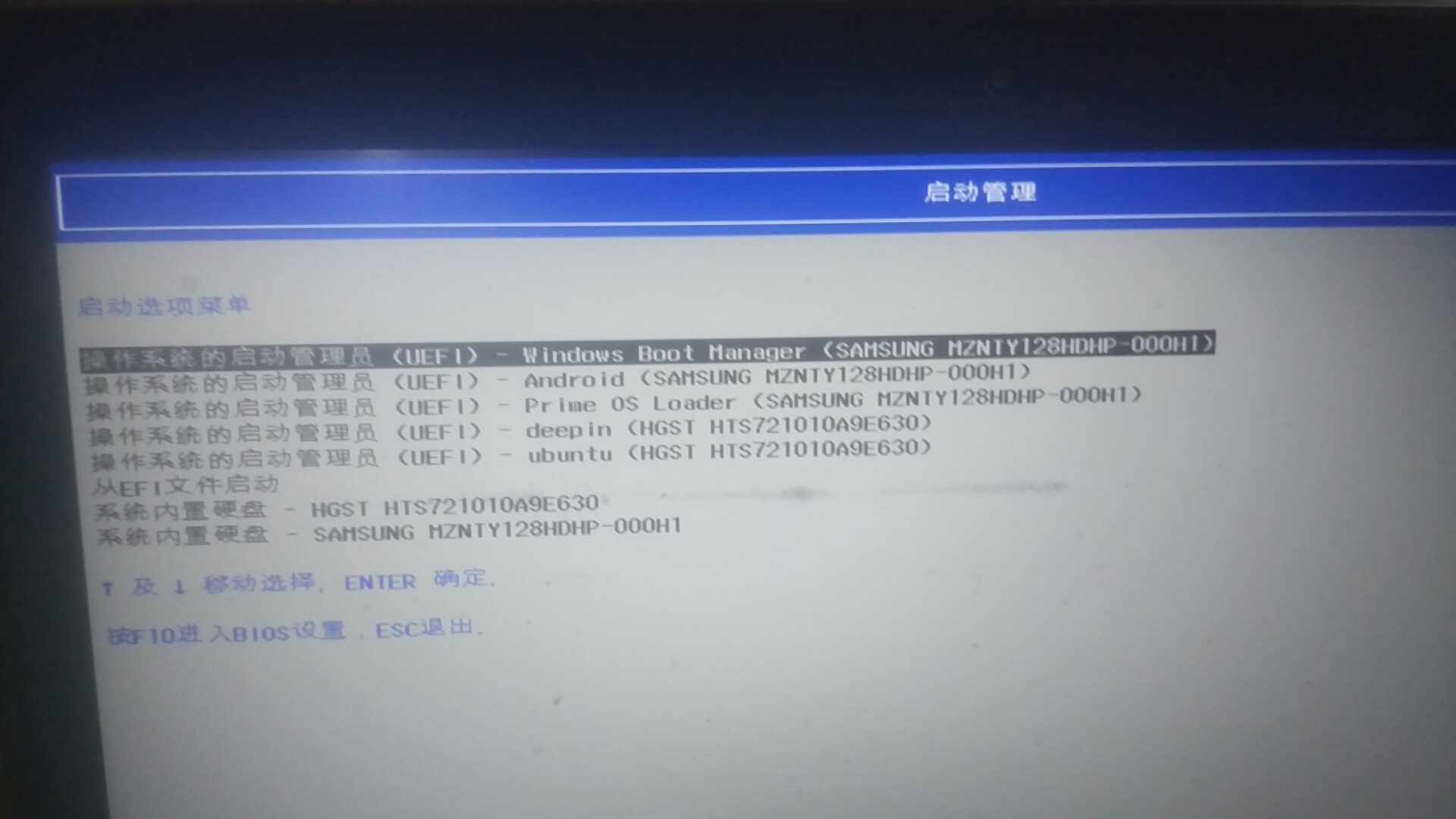

直接在bios下设置,开机按F10到bios设置界面,找到boot->efi 然后将deepin或者ubuntu移到第一项
wwdboy
2020-09-04 06:04
https://bbs.deepin.org/post/201304
直接在bios下设置,开机按F10到bios设置界面,找到boot->efi 然后将deepin或者ubuntu移到第一项 ...
问题是BIOS里没有这种选项,只有硬盘,U盘,网络设备之类的启动项,头疼

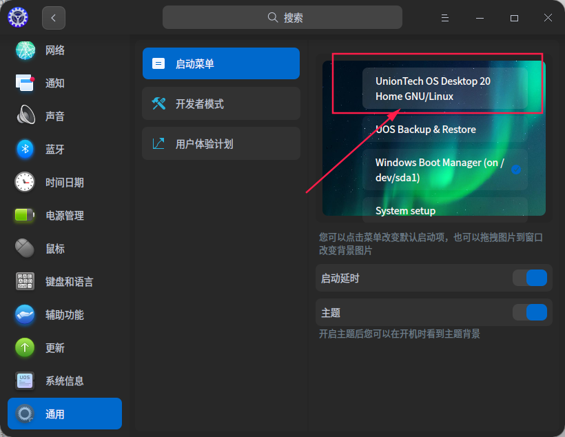

139******09
2020-09-04 06:56
你说的和我说的不是一个位置,我这里和你一样
            选择第一个重启也不行吗?

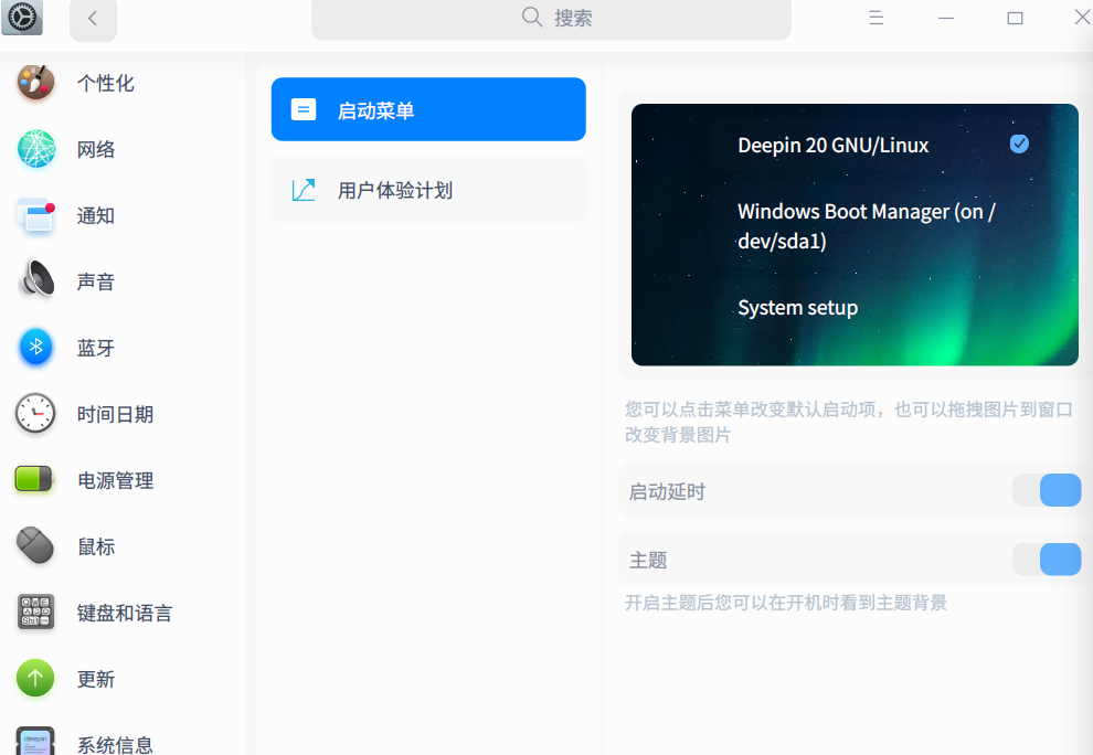

你现在选的第一个就是从deepin系统启动的,重启会默认深度系统吗
wwdboy
2020-09-04 07:06
不会,系统启动直接windows bootmanager,没给deepin任何机会

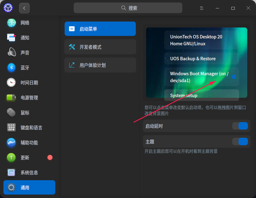

139******09
2020-09-04 07:08
双系统应该没那么麻烦啊,我的直接设置图片的选项就可以选择启动顺序
