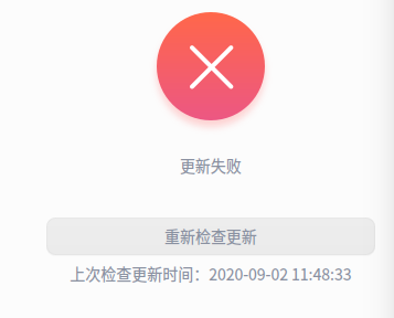

V20总是更新失败
yellowleaf
2020-09-03 17:01
不知道什么情况,总是提示更新失败,有没有从根本解决的方法

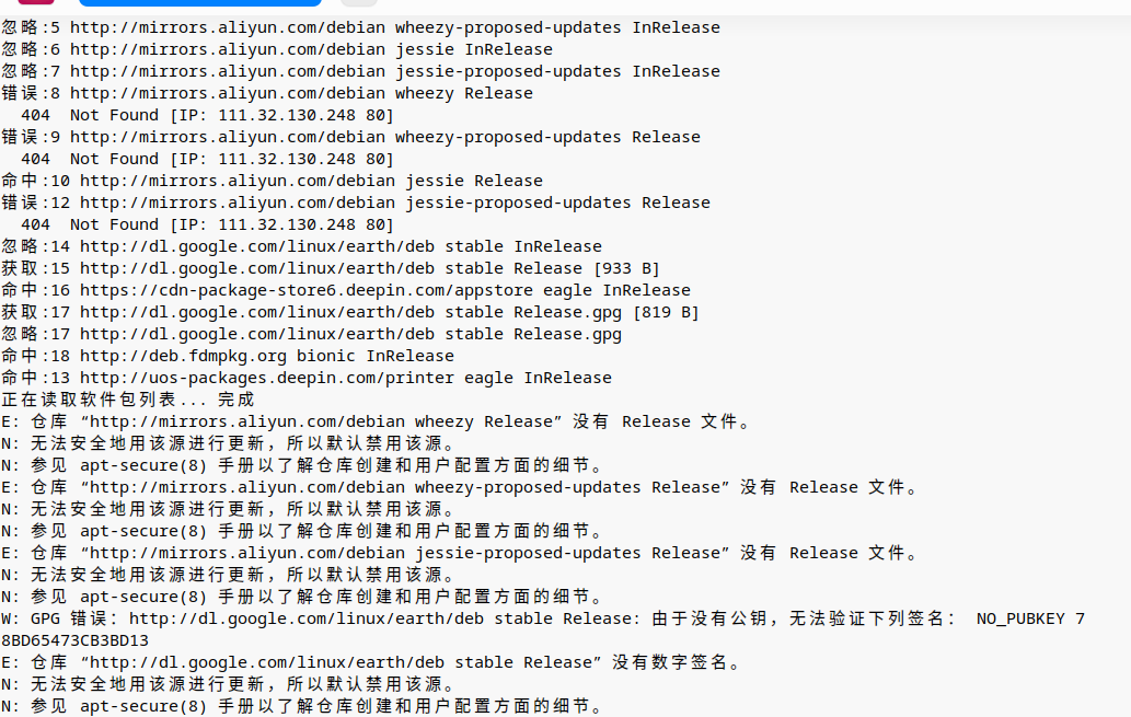

打开终端输入
  1. sudo apt update && sudo apt upgrade
Copy the Code
如有错误,贴上来

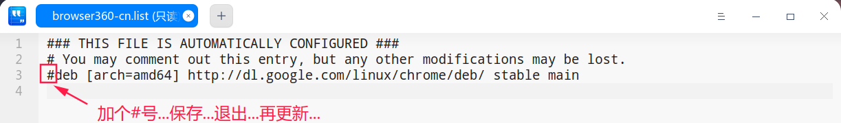

应该看的懂吧?这些错误的网址都不是跟系统有关的...可以选择删除...或者暂时注解掉...
上面这3个才是系统更新要用...
到 /etc/apt/sources.list.d 下,看看 xxxx.list 文件里保存的网址...找到连不上的这些网址...删除或者网址最前面加个"#"号(注解掉)...再尝试更新...
"#"注解网址的方法如下:
打开这类文件的方法:
sudo dedit 路径/文件名.list
如下:
sudo dedit /etc/apt/sources.list.d/xxxx.list
好吧,还不够详细... jingle 补充了一下...已改正...

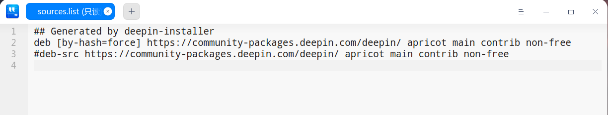

可以把你的sources.list贴给我吗

贴了...
随便逛逛
2020-09-04 18:30
## Generated by deepin-installer
deb [by-hash=force] https://community-packages.deepin.com/deepin/ apricot main contrib non-free
#deb-src https://community-packages.deepin.com/deepin/ apricot main contrib non-free
