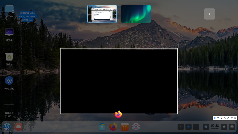

还有预览图是黑屏是nvidia显卡驱动的问题,我切换到集显这个问题就消失了 ...

3、多任务视图黑屏问题(deepin v20 0826版本 及UOS 个人版)
进入多任务视图时所有窗口预览为黑色
复现条件:近乎每次打开都没有预览图

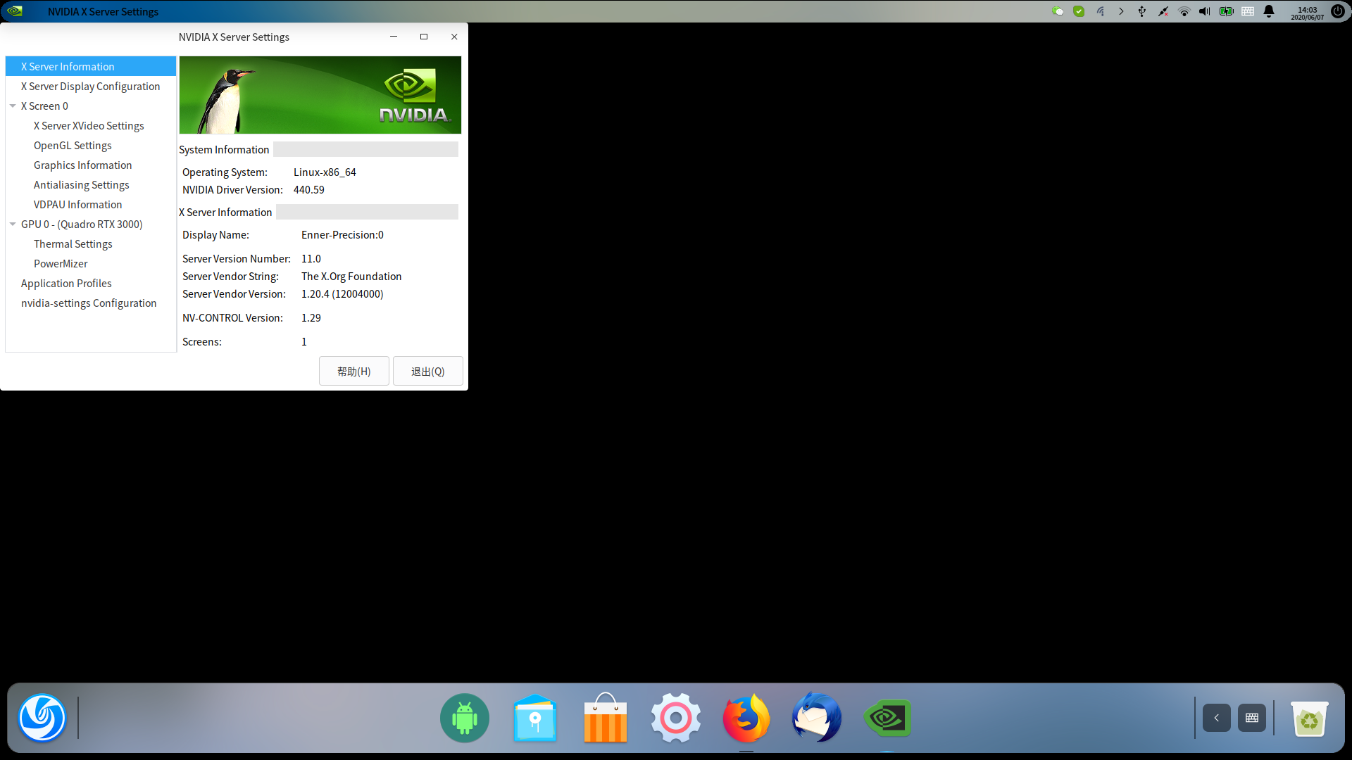

5、NV闭源驱动下,存在闪过黑帧和部分黑屏问题 (deepin V20 和 UOS 个人版)
旧版本deepin V20 (beta)中存在黑帧和部分黑屏问题,新版本(deepin v20 0826 及 UOS 个人版)主要为闪黑帧
注:本图在deepin v20 beta 及 440驱动下截图,只做BUG展示。新系统及驱动主要表现为闪黑帧。
复现条件:切换tty后切回使桌面重绘,或休眠唤醒桌面重绘后,打开NVIDIA X SEVER SETTING 等软件可复现。
