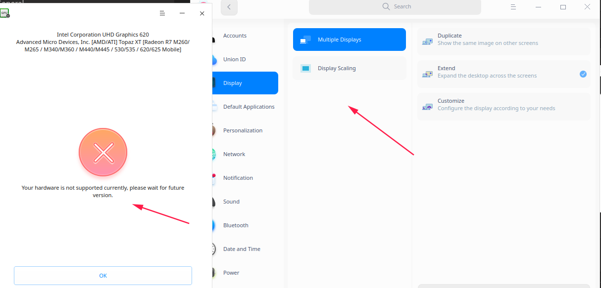

把A卡禁用了,现在只有板载显卡
语言也换回了中文
但是依然没有亮度调节。。。

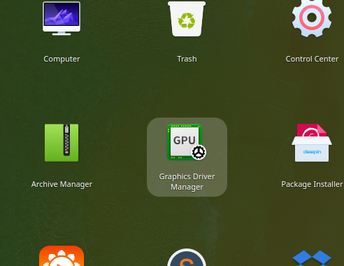

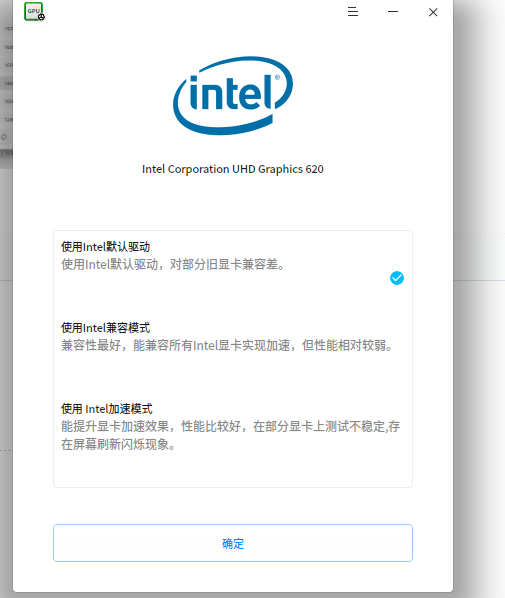

大佬这个驱动管理的软件是啥
https://bbs.deepin.org/post/201122
就是在bios里禁的哎
驱动管理就是deepin自带的显卡驱动管理啊,不过在我机器上切换不了什么,都不支持 ...

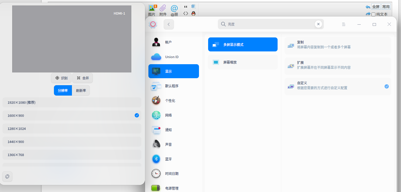

Screen 0: minimum 320 x 200, current 3520 x 1080, maximum 16384 x 16384
eDP-1 connected 1920x1080+0+0 (normal left inverted right x axis y axis) 309mm x 173mm
HDMI-1 disconnected (normal left inverted right x axis y axis)
DP-1 connected primary 1600x900+1920+0 (normal left inverted right x axis y axis) 443mm x 249mm
xrandr --output DP-1 --brightness 0.6

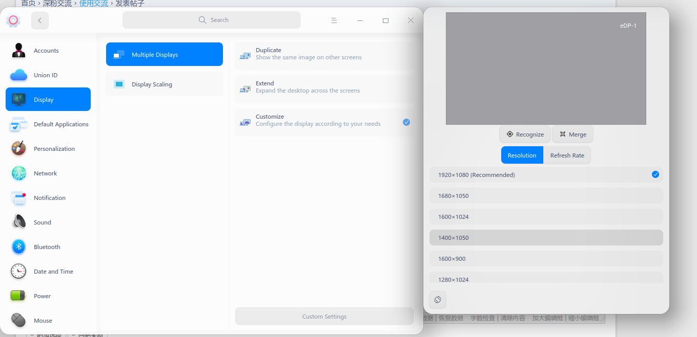

现在显示器非常暗,笔记本的屏又明显偏亮,如果用笔记本上的物理快捷键调用亮度的话,两个屏是一起变化的,无法为单独的显示器调节
我在控制中心搜索亮度,有显示,但是却死活找不到在哪里为指定的显示器调节亮度
是bug吗?还是因为别的设置导致无法分开调节亮度 (之前肯定是可以分开调节的)
