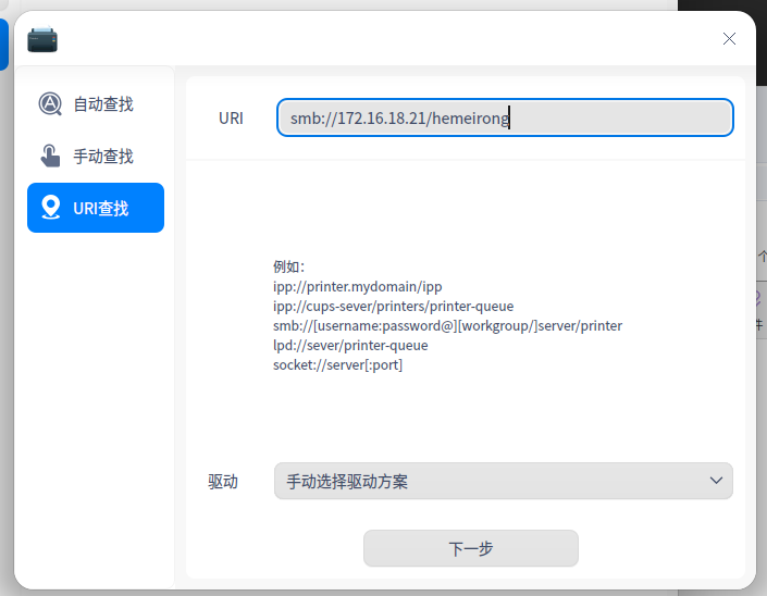

我在启动器里找到打印机,按照提示进行了如下设置:
下一步,安装驱动,里面有对应的打印机驱动,安装后打印,打印机没反应。。。。

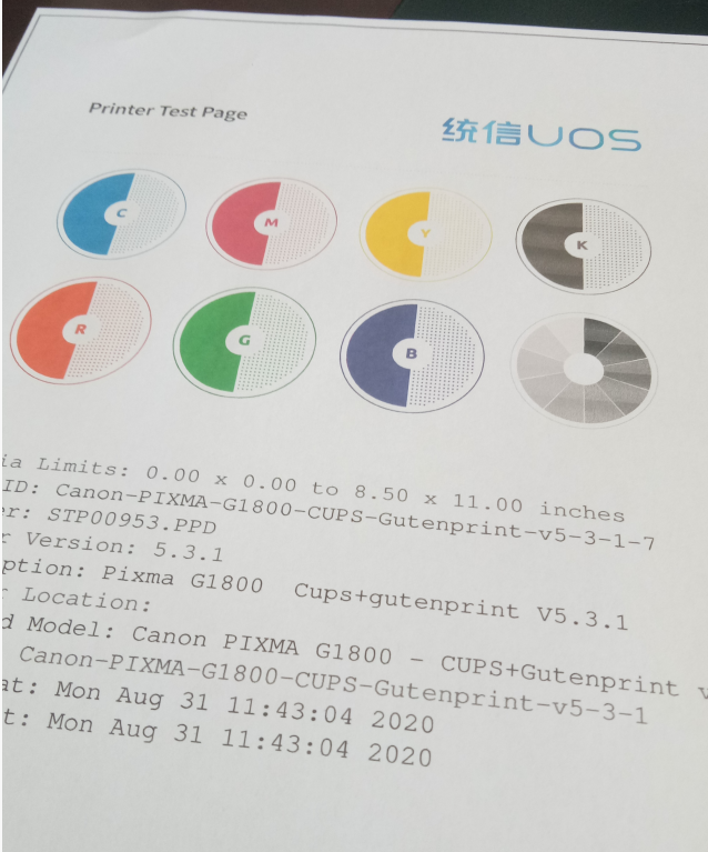

已经解决:
我在命令行下测试了一下共享是否好使。
  1. sudo mount -t cifs -o username='administrator',password='xxx' //172.16.18.22/share /mnt/share
Copy the Code
发现cifs没有安装:
  1. sudo apt install cifs-utils
Copy the Code
安装之后再次测试失败,一定是共享出问题了。
在windows端给用户设置密码,开通访问共享必须通过用户名和密码,重启计算机。再次mount成功。
打印机安装方法同之前一样,测试通过!
