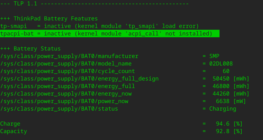

电脑是ThinkPad t490
tlp已经安装了,但是一直不起作用。
--- TLP 1.1 --------------------------------------------
+++ ThinkPad Battery Features
tp-smapi   = inactive (kernel module 'tp_smapi' load error)
tpacpi-bat = inactive (kernel module 'acpi_call' not installed)
风扇一直转,让人抓狂的不行
请问下,我现在还能做啥呢?

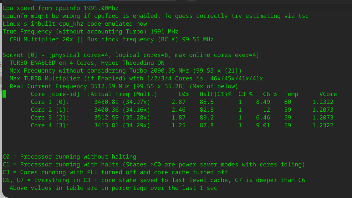

参考这个帖子的操作:
https://bbs.deepin.org/post/194744#
测试了一下针对笔记本装Deepin有时候遇到不能自主降频的问题,导致温度过高;
大家可以测试这个方法,并且给我反馈
解决方法:
sudo gedit /etc/default/grub
编辑grub文件,其中两行改为如下:
GRUB_CMDLINE_LINUX="splash quiet "
GRUB_CMDLINE_LINUX_DEFAULT="intel_pstate=disable"
保存退出后更新一下grub
sudo update-grub
然后,重启系统。
再用i7z查看,已经能够自动降频了。
没效果

这里有一个链接,报告了类似的问题.
https://github.com/linrunner/TLP/issues/427
https://askubuntu.com/questions/ ... d-t490-ubuntu-18-04
解决的办法是升级tlp到1.2版本.你可以试试.

我直接用apt-get install 安装的,好像默认只能1.1的?
deepinuser17
2020-08-30 10:13
深度V20源里的tlp只有1.1版本的.要用第三方源.链接里有用第三方源的安装方法.
  1. sudo add-apt-repository ppa:linrunner/tlp
  2. sudo apt-get update
  3. sudo apt-get upgrade
  4. sudo apt-get install tp-smapi-dkms acpi-call-dkms tlp
Copy the Code
