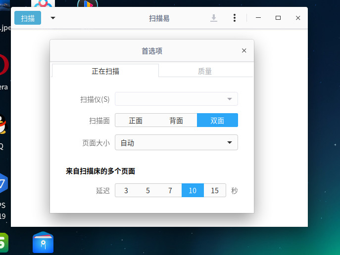

1.先看,之前的问题,扫描仪驱动安装后,扫描易,不识别扫描。

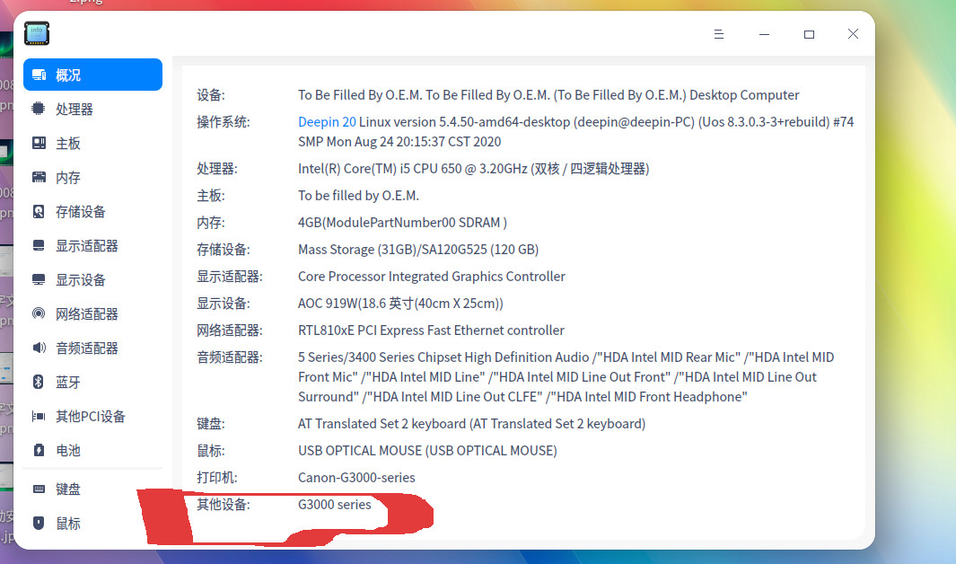

2.在今天,似乎发现了猫腻。其实系统里面有这个设备,识别成其他设备了,并非扫描仪。

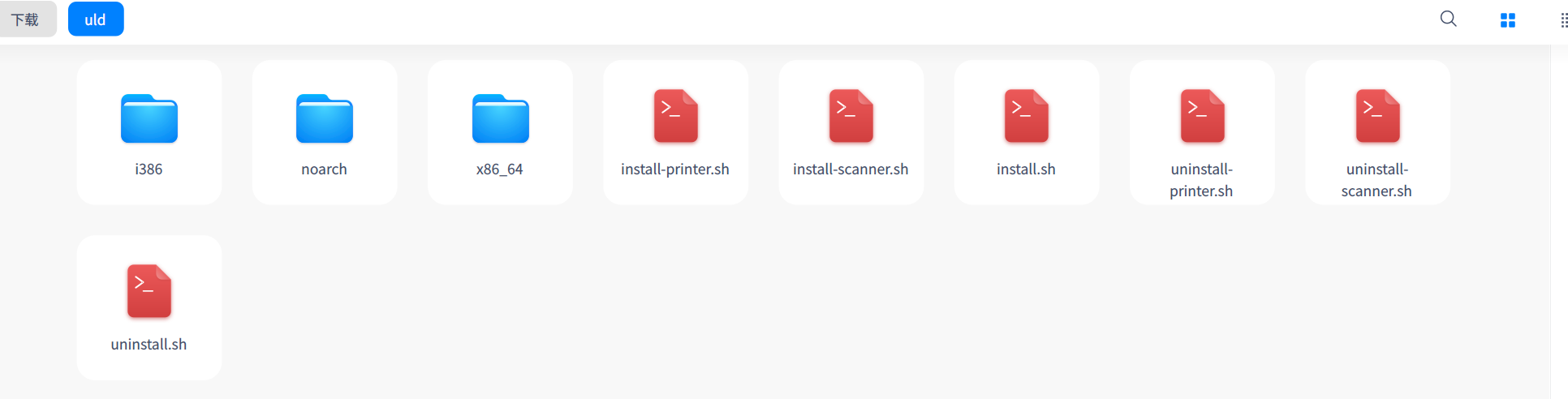

3.尝试不使用深度DEEPIN自带的扫描易,到CANON官方找驱动源(非deb,也非rpm),有个原装的linux驱动包。
执行里面的,install(如下图)

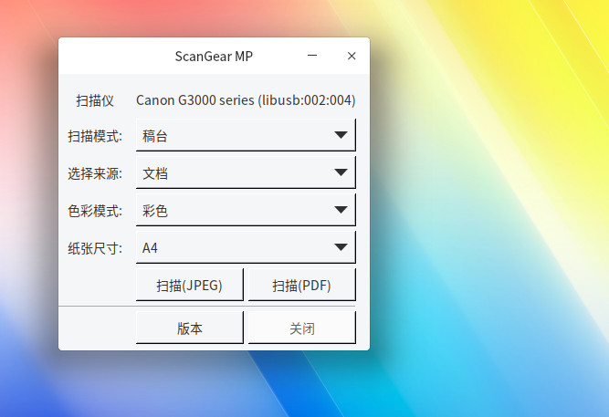

执行之后,一看,原来,他,能识别扫描仪。用这个里面的扫描功能,就能正常使用扫描仪。
用这个工具,就能正常扫描。
折腾N久,才找到原因。其实驱动已经安装,只是系统,扫描易,不能把扫描驱动,识别成扫描仪。

楼主 图二 哪里可以点出来啊 我今天刚用的这个系统

为什么我的只有这个啊
z109752555
2020-10-24 19:22
看到了 设备管理器

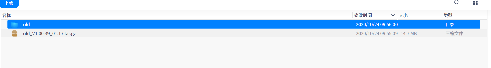

z109752555
2020-10-24 19:31
我在官网下载的打印机扫描仪驱动 不知道该如何安装 还有我的设备管理器最后那行应该是识别成功了吧?
