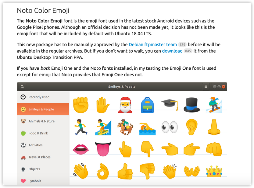

奉上Ubuntu文章一篇
https://discourse.ubuntu.com/t/try-color-emoji-in-18-04/1492/2

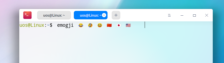

安装emoji包:
  1. sudo apt install fonts-noto-color-emoji
Copy the Code
在终端里设置项里-字体-选中Noto Color Emoji就可以了
效果如下
