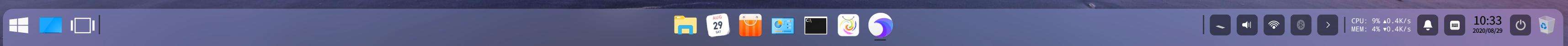

1.最直接的问题,更新完立刻dock栏就这样了,是的,上半段是弧形下半段不正常,目前的解决办法是:拉一下,就恢复了,但每次都要拉,每次开机都会变回这样,而且会导致很多程序被dock栏直接遮挡...

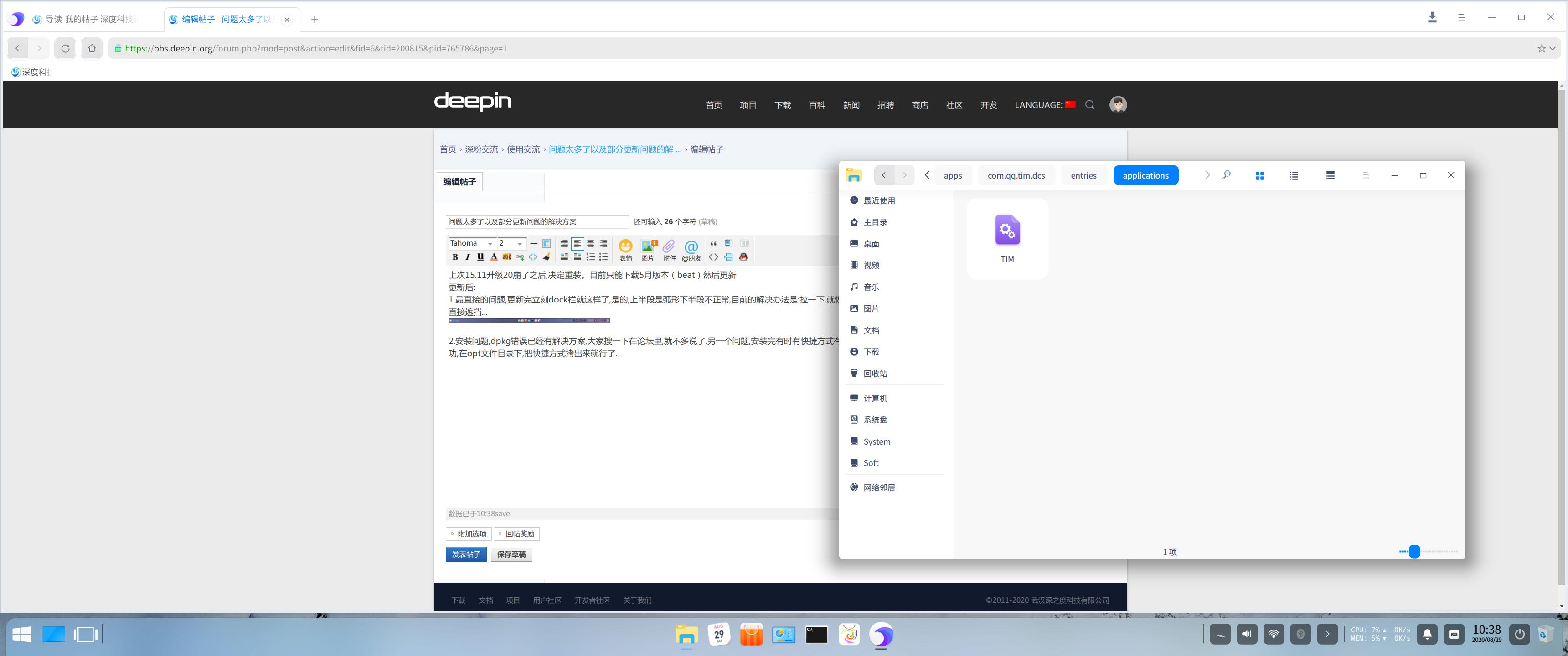

2.安装问题,dpkg错误已经有解决方案,大家搜一下在论坛里,就不多说了.另一个问题,安装完有时有快捷方式有时就没有,尤其是星火的并没有直接打开的选项更尴尬,实际上已經安装成功,在opt文件目录下,把快捷方式拷出来就行了.
