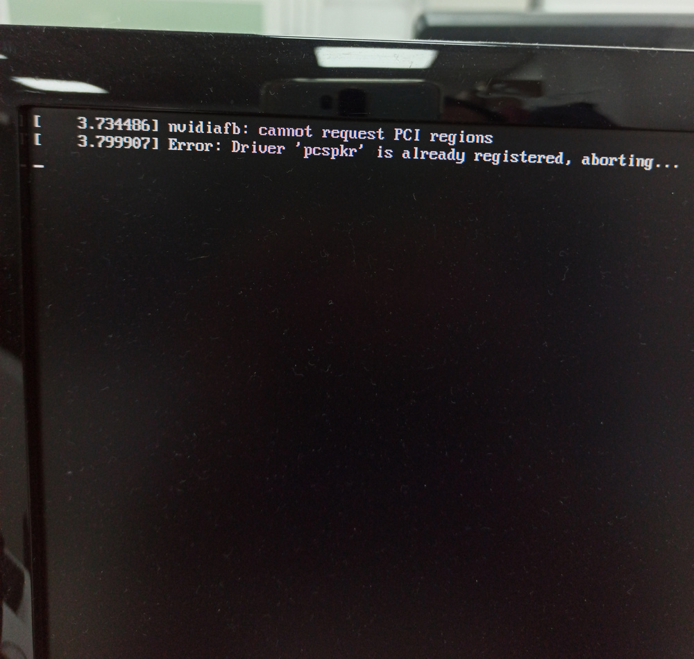

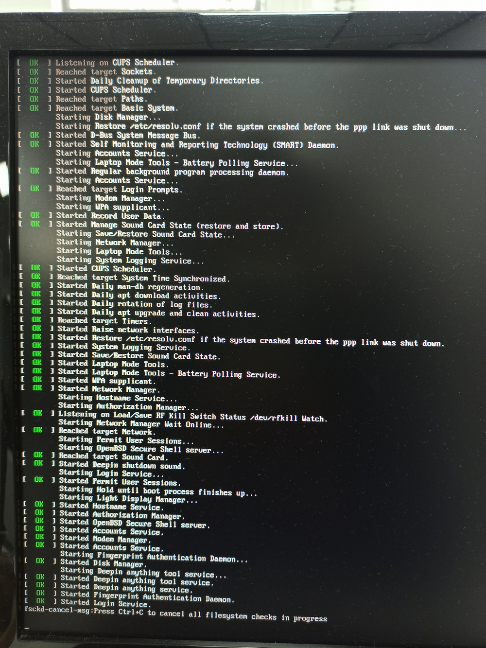

更新之前是5.3.3的,更新太慢,我关闭终端改用,disk-upgrade,更新完了以后,重启就进不去系统了,启动菜单默认进入5.7之后是这样的画面:

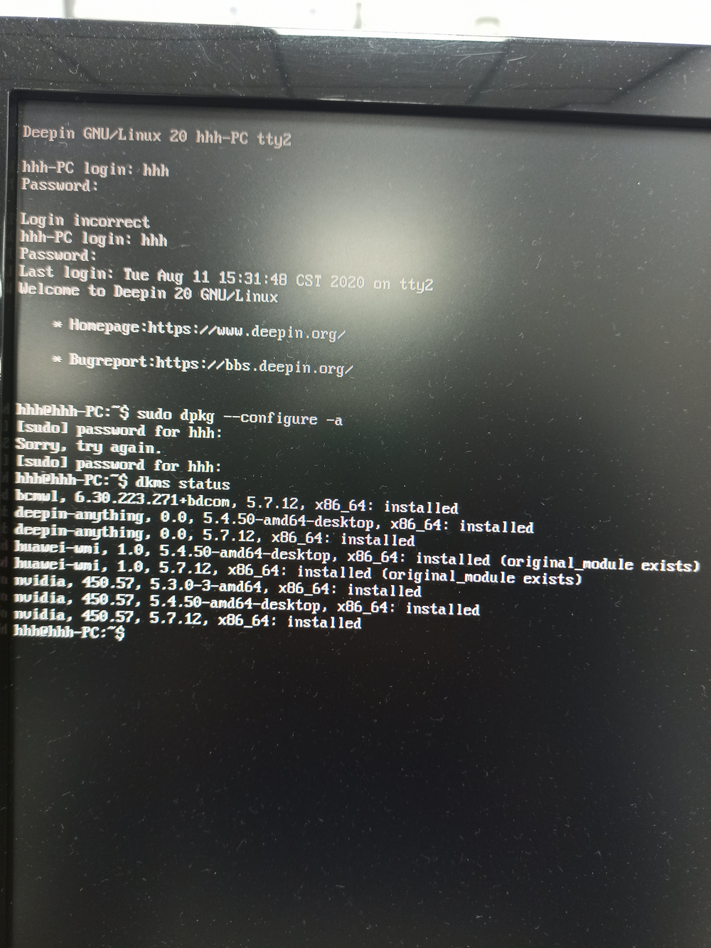

我进入tty2,执行dkms status,呈现:
我退出来进入5.4内核,显示:
如果进入5.3内核,黑屏只有一个光标。
到底啥情况啊?看第二张图,貌似450的驱动装上了啊。

走钢丝
2020-08-27 02:21
看你第一张图,没什么问题啊。

忘记、过去
2020-08-27 02:58
驱动确实装上了......那就看看配置文件吧,不行就执行 sudo nvidia-xconfig 重建一个新的 xorg.conf。

https://bbs.deepin.org/post/200509
看你第一张图,没什么问题啊。
那第一张图怎样进入系统呢?停在那里了
走钢丝
2020-08-27 17:14
那第一张图怎样进入系统呢?停在那里了
上面写着检查磁盘呢,估计需要一段时间。ctrl+c 可以取消。
liujy126
2020-08-27 17:29
那就等待就可以了吧?ctrl c没反应
