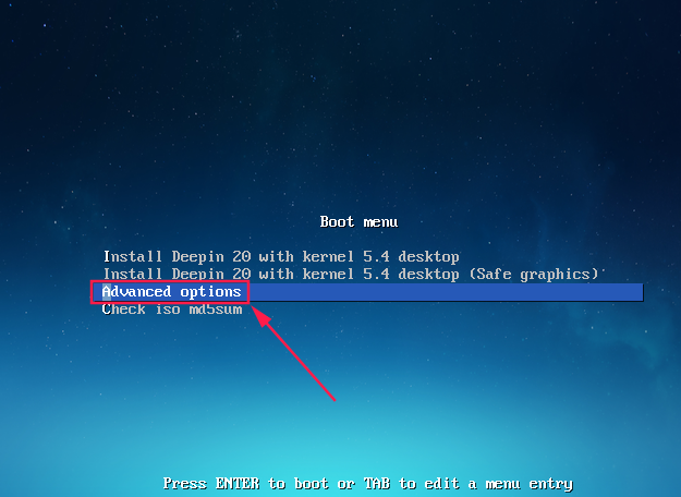

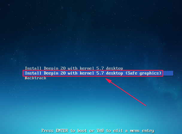

安装的时候有三个菜单,第三个里面是 5.7。

新装有5.7的...
