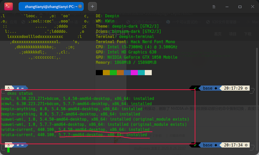

首先,grub 高级选项中选择进入驱动缺失的内核版本(比如 5.4.50 或者 5.7.7)。然后,终端执行 dkms status,能清晰地看到当前 DKMS 服务有几个驱动,对应内核版本。
比如 nvidia-current, 440.100, 5.4.50-amd64-desktop, x86_64: installed,表示 5.4.50 版本内核中加载了 NVIDIA闭源显卡驱动。那怎样添加驱动到 5.7.7 版本内核呢?

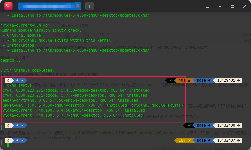

sudo dkms install module/ 即可,那么这里就是执行 sudo dkms install nvidia-current/440.100,即可添加驱动到当前启动的版本的内核了。
同理,博通网卡驱动也是这样。dkms status 能看到 bcmwl, 6.30.223.271+bdcom, 5.4.50-amd64-desktop, x86_64: installed,表示 5.4.50 版本内核中加载了博通网卡的驱动。执行 sudo dkms install bcmwl/6.30.223.271+bdcom 就可以添加到 5.7.7 版本内核了。
