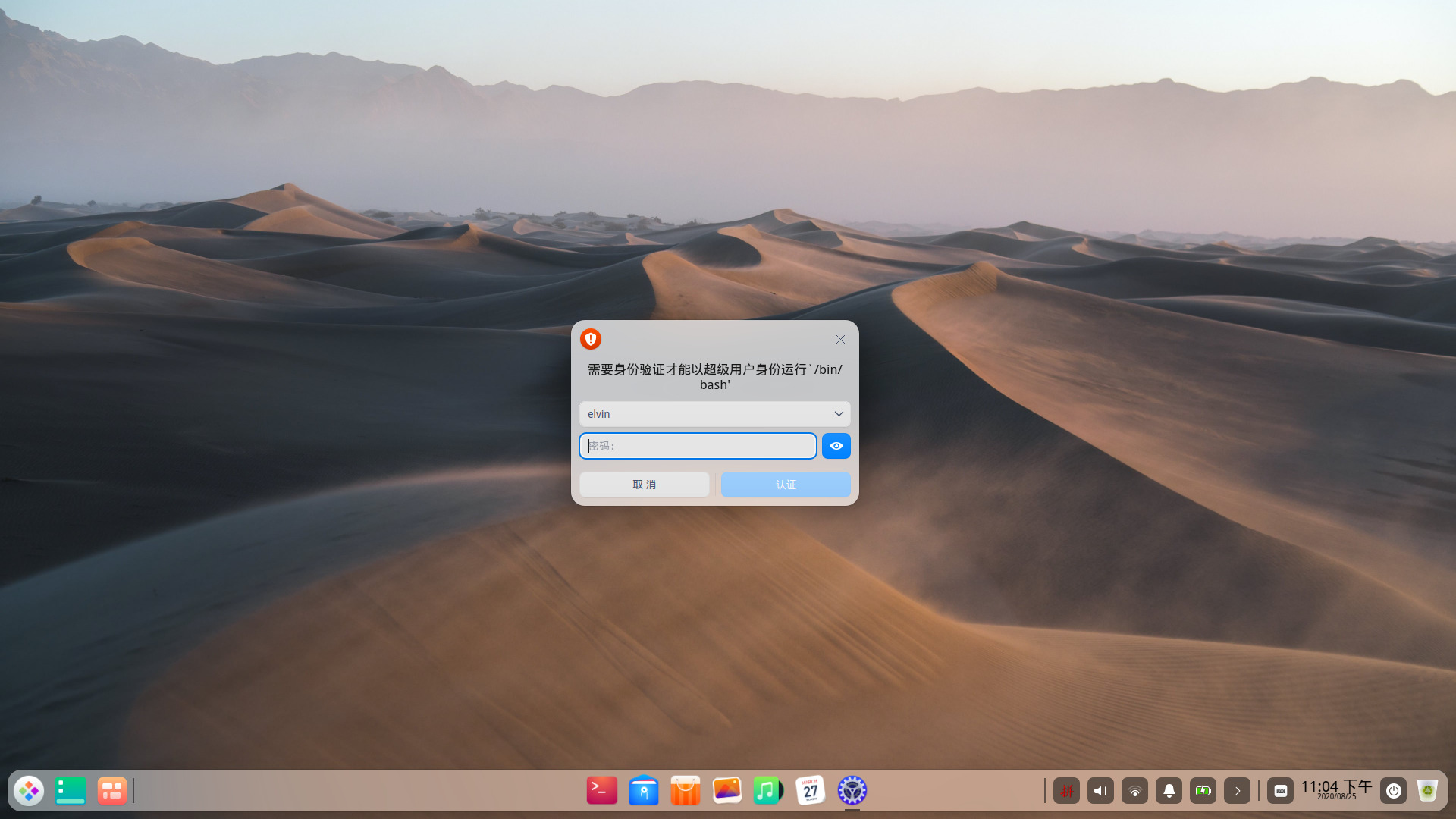

标题有点长,大概意思就是
当你在普通用户执行脚本时,弹窗让你输入密码(如图)
当你sudo或者以root用户执行时就直接进行

首先我们知道在GNU/Linux桌面弹窗获取密码的命令是
pkexec
(大家可以试试用这个命令代替sudo)
他是freedesktop的标准,在符合标准的各大桌面都能用

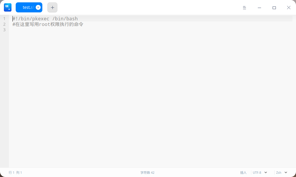

然后脚本的第一行#!(shebang符号)表示的是脚本解释器
那么第一种简单粗暴又有点那个的解决方法就来啦
第一行写
#!/bin/pkexec /bin/bash
然后按正常脚本写就行了

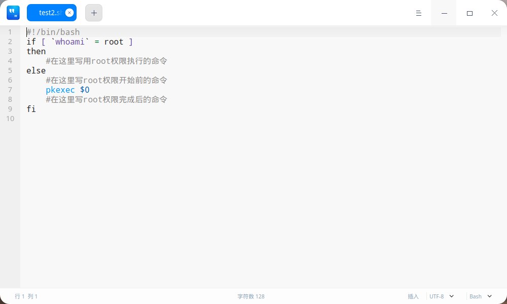

于是我们有这个脚本(bash基础不好的话可以补一补基础,先把答案给大家看)
重点是第7行,因为在bash里$加数字表示获取传入参数,而第0个参数必定是执行的脚本本身
这样写就是在普通用户执行脚本时,获取root权限然后再“递归”执行脚本,这时身份是root,自然就进入第一个分支啦

然后容易出错的地方是if的写法
bash的if写法着实离奇,我最初学习bash的时候怎么看怎么不顺眼,觉得他又丑又容易错
if 左方括号 左边 等号 右边 右方括号之间都要用空格隔开!(后面还要写then,换行或者加;隔开,最后还要fi)
后来才知道,原来(左方括号)
是一个程序!!!!
(不信大家自己ls /bin)
现在看这个命令真是合情合理,又鬼斧神工

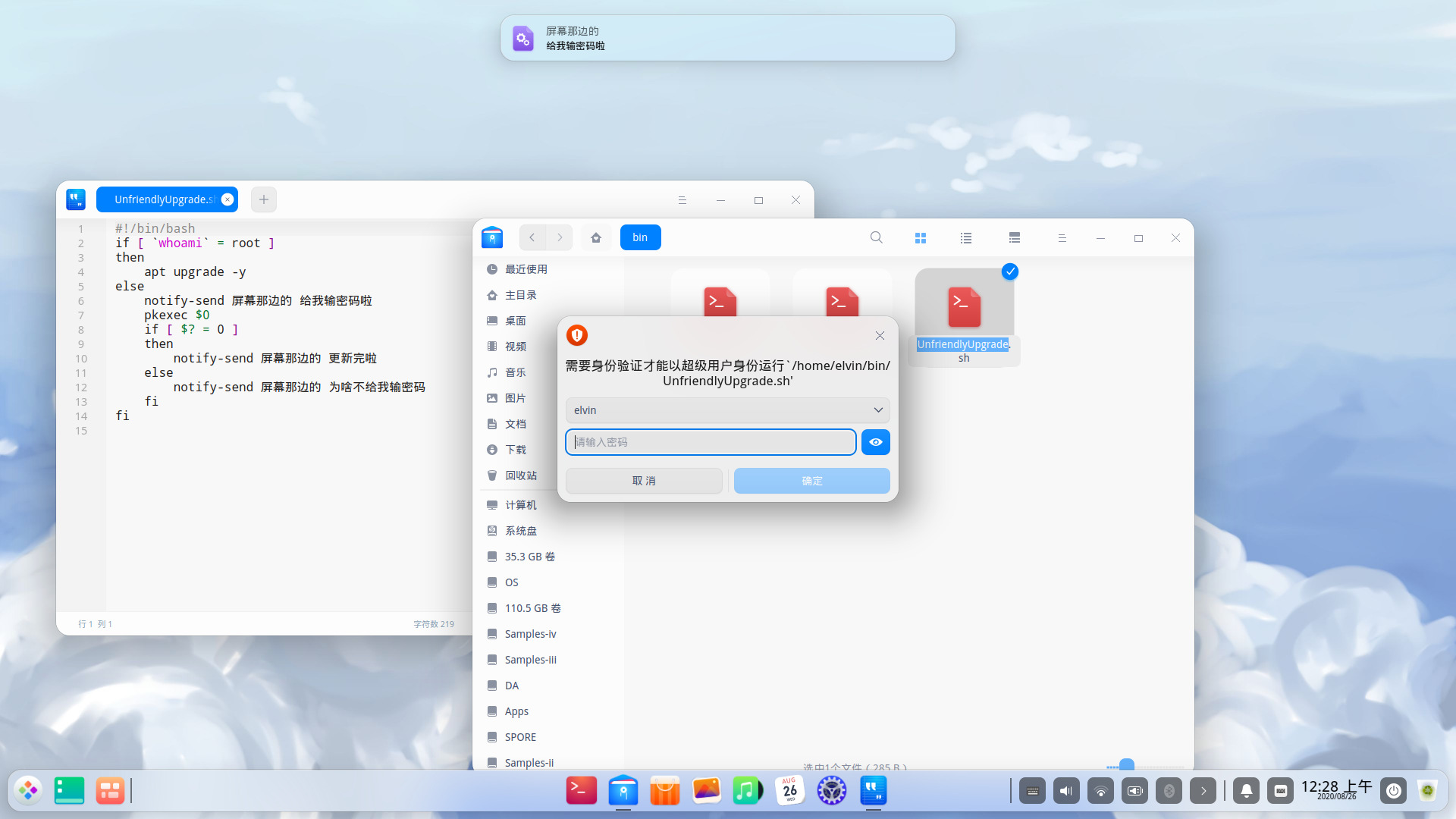

给大家弄一个示范
用脚本更新系统(有点暴力)
