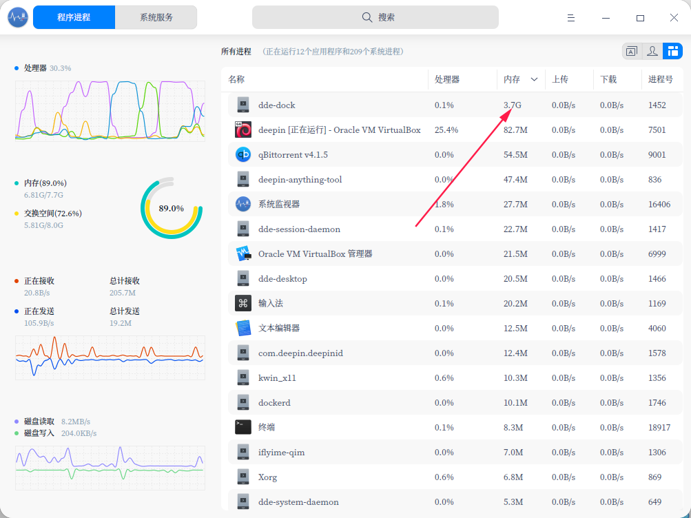

更新公测版后发现一个严重的 bug,没想起来是什么时候出现的。
2020-08-26 03:59
又有 内存泄露???

我也不知道怎么出现的。好像还有个问题,就是偶尔打开一个应用,会出现两个图标。

2020-08-26 04:25
https://bbs.deepin.org/post/200358
稳定重现吗? @zhaominjie
不知道怎么重现。。只是看资源监视器偶然发现内存快满了,然后找到它的。

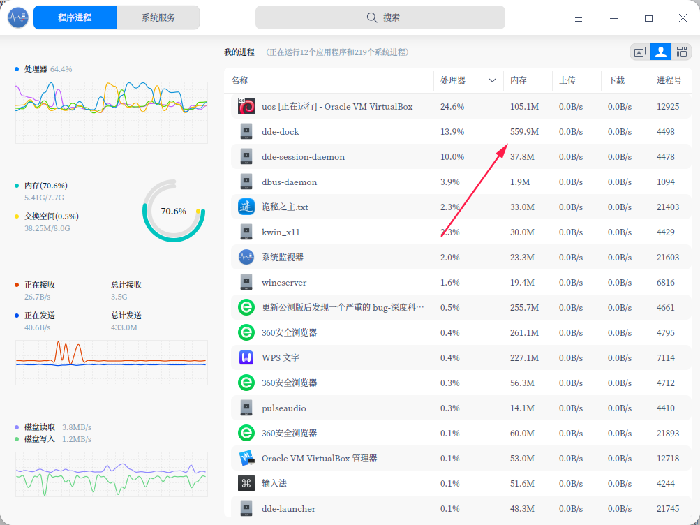

走钢丝
2020-08-26 18:28
@lidanger
1、内存泄漏的问题,您这边可以在回忆一下有做什么其它特殊操作吗?是什么环境版本升级上来的 ...
1、15.11 手工换源升级的 20 beta,然后升级的 rc,昨天升级公测版。特殊操作真想不起来,只记得当时开着 vbox 虚拟机,360 浏览器,qbittorrent,资源监视器,编辑器。
2、今天还出现过。

今天又遇到此问题了。怀疑是我打开某个 wine 软件后出现的,而且打开此 wine 软件后 dock 栏有两个图标。
用的其他图标主题。
出现此问题时 dde-dock CPU 占用率在 14% 左右,很稳定。前期内存增长大约 6M/s,很稳定。后面编程 8M/s 了。中间停了一段时间,后来又增长了。
强制关闭此进程后,会自动重启。但重启后无此现象。
