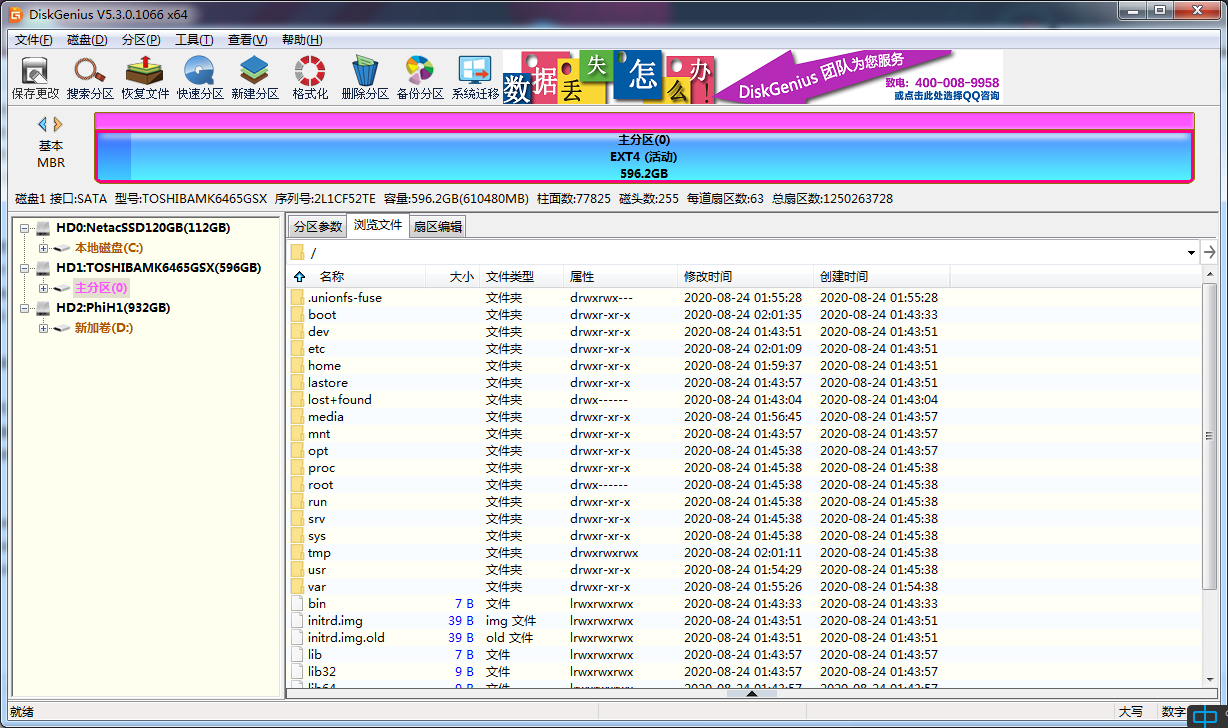

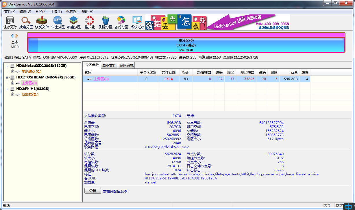

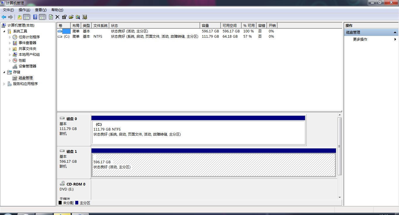

好多年前在大学的时候还搞过mint和xp双系统,最近无聊,想把一台联想老Y470刷成win7+deepin双系统。怎么都搞不定,就差砸机器了,请教各位大佬,这到底是是怎么回事。。。机器装了2块硬盘,一块120G固态,装的win7,一块600G机械硬盘,用来装DEEPIN。
用光驱或者U盘安装DEEPIN系统一切正常,安装的时候选的简单分区,没调整什么挂载点什么的。就直接选了600g的那个盘安装。

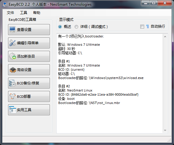

然后我用EASYBCD添加deepin系统启动项。
再重启是有2个启动选项,选win7一切正常进入
但是一选DEEPIN系统就一直黑屏闪一个光标,好像是未启动
用EASYBCD看了一下,好像启动项也有问题,请大佬给看看,谢谢

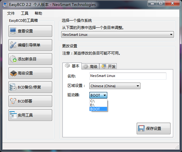

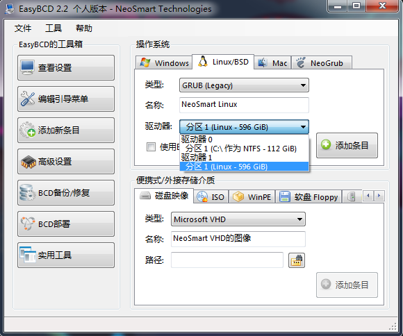

而且在EASYBCD里我发现也有点问题,即使增加了LINUX启动项,但是在高级设置里找不到安装linux的那个系统盘,只能选的BOOT上盘,我看别人都是选的安装LINUX的那个盘符。。。

easybcd已经很久未更新了,已经无法自动引导最新的linux发行版了
lenke
2020-08-24 08:06
你可以安装neogrub,手动添加grub项目。

你两个硬盘,你进bios设置成另一个硬盘启动就好呀。bios启动的时候肯定只会启动你winodws系统的那个硬盘嘛。你用那个软件要是两个系统都安装在一个硬盘应该是可以的,但两个硬盘应该就不行。不详细用过但应该是这个道理。

1.装完的系统不要用引导编辑器处理,因为会对已经写好的grub造成破坏。2.BIOS设置建议仔细研究下,有些机器只能单硬盘引导。
