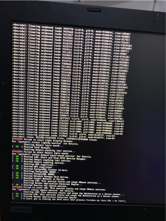

Q: A start job is running for hold until boot process finishes up
各位大神支支招,搞了一个晚上了还是没有解决.
事情是这样的:
本来要一个朋友要测试一个kali下的工具,可惜机器上面没有kali的系统,于是就直接用apt-get install 的方式安装,那个工具文件本身我也不知道多大(后来才知道几百KB大小),但是提示是说300多M,我当时没有自己看,直接就点了一个Y,谁知道就开始不断的更新不断的更新,期间没有太仔细看更新的啥,后来想想应该是更新了内核或者是系统的一些环境或者是版本之类的。
更新完成之后,我就发现系统又异常了,终端桌面我一般都是快捷方式ctrl+alt+T打开,这会突然之间不管用了。
我用键盘上的windows键也不管用了,后来发现除了鼠标能动之外,什么都不管用了。
在按了好久键盘和点了好久的鼠标之后,我发现事情彻底的严重了,因为连关机键都不给用了,也点不了,没办法我就强制关机,
然后再打开系统,就一个deepin标志就卡在那不动,切到命令行模式下就是这张图了:

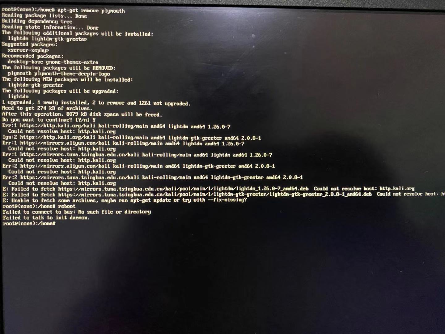

随即进行了百度发现了这两篇文章:
https://bbs.deepin.org/post/147029#
https://bbs.deepin.org/post/156444
对第二篇文章中的rokee作者给出的解决方案进行了尝试,在apt-get remove plymouth的时候出现了错误
重启命令也不管用了,只能ctrl+alt+del重启了,重启之后也进不到tty界面
