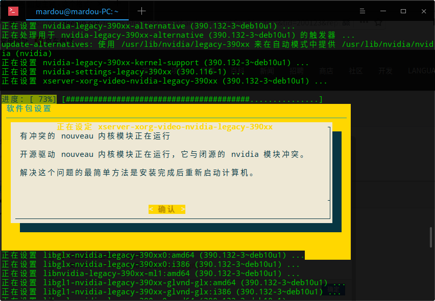

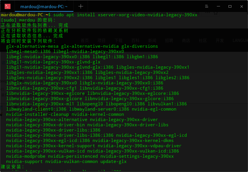

按照你的提示,中午进行了安装,现在帖上其中安装过程中的三幅截图,请教是否已经安装完毕。
mardou
2020-08-23 01:01
感谢超级版主“APPJ”的热心帮助,关于deepin升级后“应用商店”出现闪退的问题在我老旧的thinkpad T401i老旧手提上得到了解决。从解决的根源看,原来的出现的这种闪退是电脑显存驱动问题,但是原来自动安装的这款引起应用商店闪退的驱动,其分辨率为1280×800,确实分辨率高,屏幕横宽比更好。现在这款驱动,其分辨率低(1024×768),屏幕横宽比感觉超宽,字形出现偏平,字迹不够清晰。最后,再次感谢APPJ 超级版主的热心帮助。
