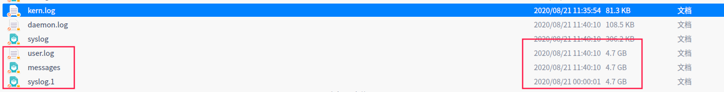

才安装使用两三天,系统的log却占了十几GB,怎么回事呢?
dororo2020
2020-08-21 19:44
有人知道怎么处理吗?

都安装什么了,怎么输出这么多日志。
可以截断日志文件
  1. > /var/log/messages
Copy the Code

可以截断日志文件
截断是清空的意思吗

可以看看啥老写磁盘,我之前装15cpu一直响,后来看就是有进程一直写磁盘
deepinuser17
2020-08-21 21:06
日志这么大,一般是有重复的出错信息。 查看一下是什么出错信息。logrotate是专门用来周转日志的。 可以设定多大尺寸时,进行周转,以及保留多少个日志文件。 这是保证日志不会用尽文件系统的最好方法。

截断是清空的意思吗
是的,需要 sudo 申请权限才能执行
这类日志文件不要 使用  rm 删除,否则你必须重启一次才会真正删除

看看里面都有些什么,是文本文件,最好用tail之类的命令看,找找原因,rm是不建议的,找到原因后,用重定向去清空。

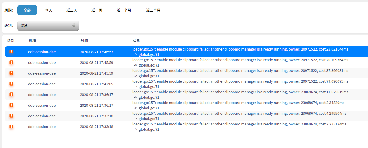

2020-08-22 02:08
#20
看了一下最严重等级日志,我是开了一个剪贴板软件,似乎跟dde的剪贴板有冲突???是不是一个系统bug啊?如果是,麻烦老手反馈一下给深度的开发吧,谢谢。
