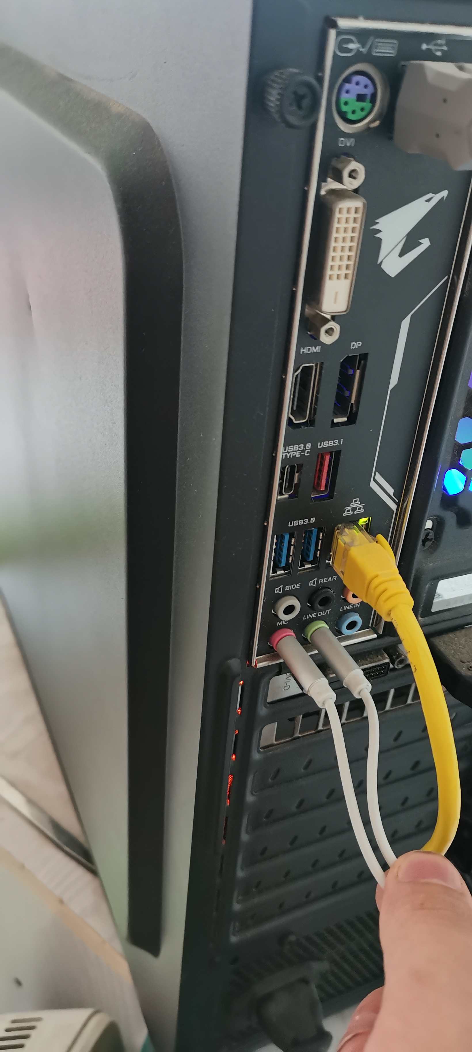

先说一下我的症状:开机没有声音,需要手动到声音设置---》高级设置---》模拟耳机
点了模拟耳机才有声音,然后可以听到声音了,但是打开系统自带的语音记事本发现不能录音是灰色的点不了或者qq发语音录不了声音
以上是我的症状如遇到跟我一样的情况可以试试我的方法方法很简单

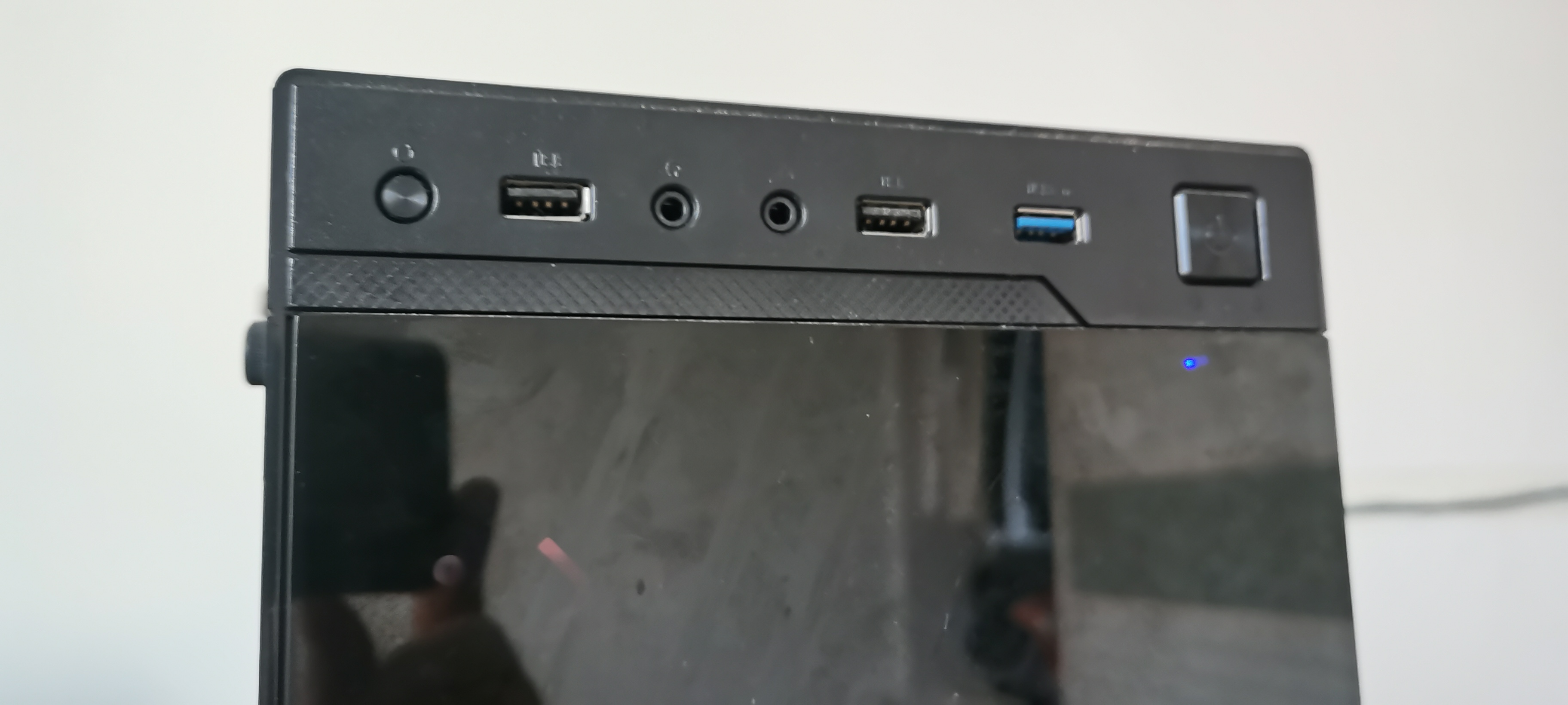

我之前把耳麦插在了主机前边
就从左往右第三第四个孔一个是麦克风一个是耳麦
然后window下是正常有声音的结果deepin或者uos没有声音
然后我把线插到了后边的插口
具体插哪个需要自己试一下,反正每个人的都不一样,mic是麦克风
其他是声音的话自己试试看看哪个有声音就插哪个,但是需要注意有时候deepin可能有声音了但是window就没有了,我现在插的这个是两个系统都有声音

具体可不可行需要自己尝试一下,我的反正现在的话不需要每次开机手动调了而且麦克风也可以用了
