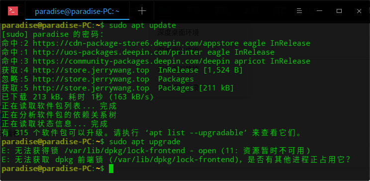

在论坛里看的有大神需要这个截图,但是看不懂什么意思?求助求助~~

Deepin 20bete版本检查更新,提示依赖错误,检查更新失败怎么办?
在终端输入:sudo apt-get install -f
-f参数的主要作用是是修复依赖关系,这条命令是修复依赖的.假如用户的系统上有某个package不满足依赖条件,这个命令就会自动修复,安装程序包所依赖的包。
系统检查更新之后,总说更新失败?
sudo apt update && sudo apt upgrade
SamLukeYes
2020-08-17 01:15
是不是还有其他涉及软件包的操作正在进行?

Fredoong
2020-08-17 01:22
你的dpkg被其他程序占用了!是不是你商店里还在下载软件呢?或者某个操作后没关闭dpkg。
2020-08-17 01:26
建议更新都用终端,会有更新涉及到终端操作的,UI操作很容易卡步骤
随便逛逛
2020-08-17 01:29
商店下载,安装,卸载软件...
终端运行命令...
控制中心,系统更新...
以上所说的三件事不要同时进行...以上所说的三件事不要同时进行...以上所说的三件事不要同时进行...

随便逛逛
2020-08-17 04:26
https://bbs.deepin.org/post/199598
为什么?是Linux的多线程任务能力较差吗?用了一下午感觉挺快的,就是软件较少 ...
apt独占系统组件...分开执行就行了...

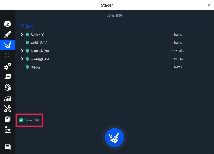

[/url][/img]
扫描出来好多“包缓存”,这个可以删除吗?删除完毕后会影响刚安装的软件个人设置信息吗?没敢删。。。
随便逛逛
2020-08-17 04:43
[/url][/img]
扫描出来好多“包缓存”,这个可以删除吗?删除完毕后会影响刚安装的软件个人设置信息吗? ...
我的使用环境非常简单...这是我的选择...
你要是怕出问题就勾选一些你认识的删掉看看...没问题再全删...
使用环境不同...我就不替你做选择了...
yy390004766
2020-08-17 04:51
你要是怕出问题就勾选一些你认识的删掉看看...没问题再全删. ...
好的好的,慢慢探索,哈哈~
