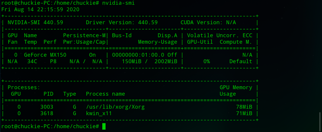

我对比了debian和deepin的百科,深度虽然基于debian,但debian的gnome(本人没用KDE)默认用gdm管理图形界面的启动,深度用lightdm,所以请参考深度的百科更有用。https://wiki.deepin.org/wiki/%E6%98%BE%E5%8D%A1#.E5.8F.8C.E6.98.BE.E5.8D.A1。
整个过程花了10分钟左右,下面是自己的一些体会,谈不上心得。
1、安装之前请确认设置或获得root密码;
2、注意这句话:通过lspci | egrep 'VGA|3D',获取设备BusID,例子 00:02.0 填写PCI:0:2:0
我电脑查询的结果如下:
3、“编辑~/.xinitrc”,这个步骤是不需要的,从字面就可以了解,这是用户的私有配置,百科的下一步已有全局配置。
4、其他100%参考深度百科就可以啦,注意请用复制粘贴,直接打字容易打错。
