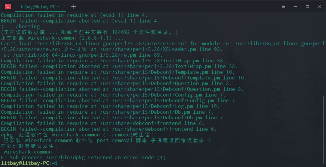

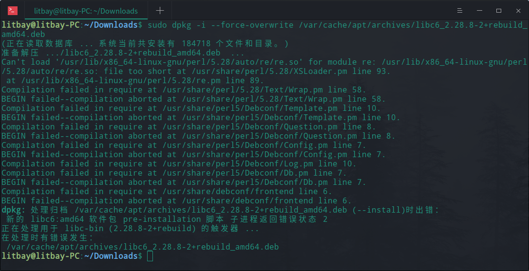

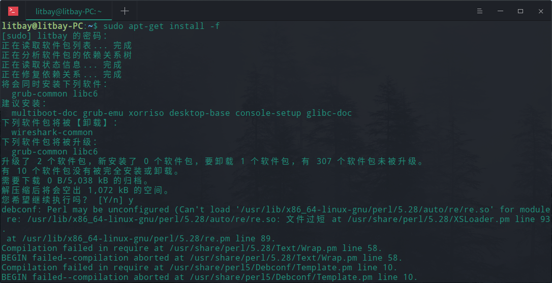

如图,使用sudo apt install -f 解决不了依赖问题,提示解包失败什么的,用dpkg的force-overwrite强制安装也不行,反正把百度能找到的方法都试了一遍,解决不了,有没有大神出来指点下

好像是BUG吧,之前有人发帖反馈过了,说AMD机型更新后wire-shark-common报错。等官方修复吧。

同学,我的截图就是执行sudo apt-get -f install 无效的截图哦,你的指令我试过了都没用

https://packages.debian.org/buster/amd64/perl-base/download    这里下载这个文件。
也可以先找一下本机这个位置: /usr/lib/x86_64-linux-gnu/perl-base/auto/re/re.so

感谢,按照你的网址下了个perl-base的包,弄出这个文件替换掉就可以用了
