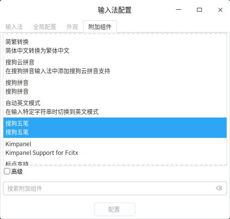

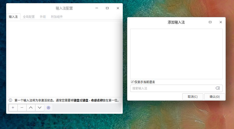

Deepin20社区安装了搜狗输入法和极点输入法,用过一段时间后,输入法崩溃了,重启后也不能正常使用。然后重新安装了搜狗输入法也不行,将全部输入法卸载,重新安装fcitx小企鹅输入法、搜狗输入法等,还是没法正常使用。
输入法设置里面没有任务安装的输入法可以选择,但是在输入法配置里面可以看到已安装的输入法。
这个怎么处理呢?
如果输入法出现这种问题会大大降低使用体验,还望能解决好这个问题。

附加组建...不代表输入法吧...装好了输入法才能添加其他功能组建吧...
