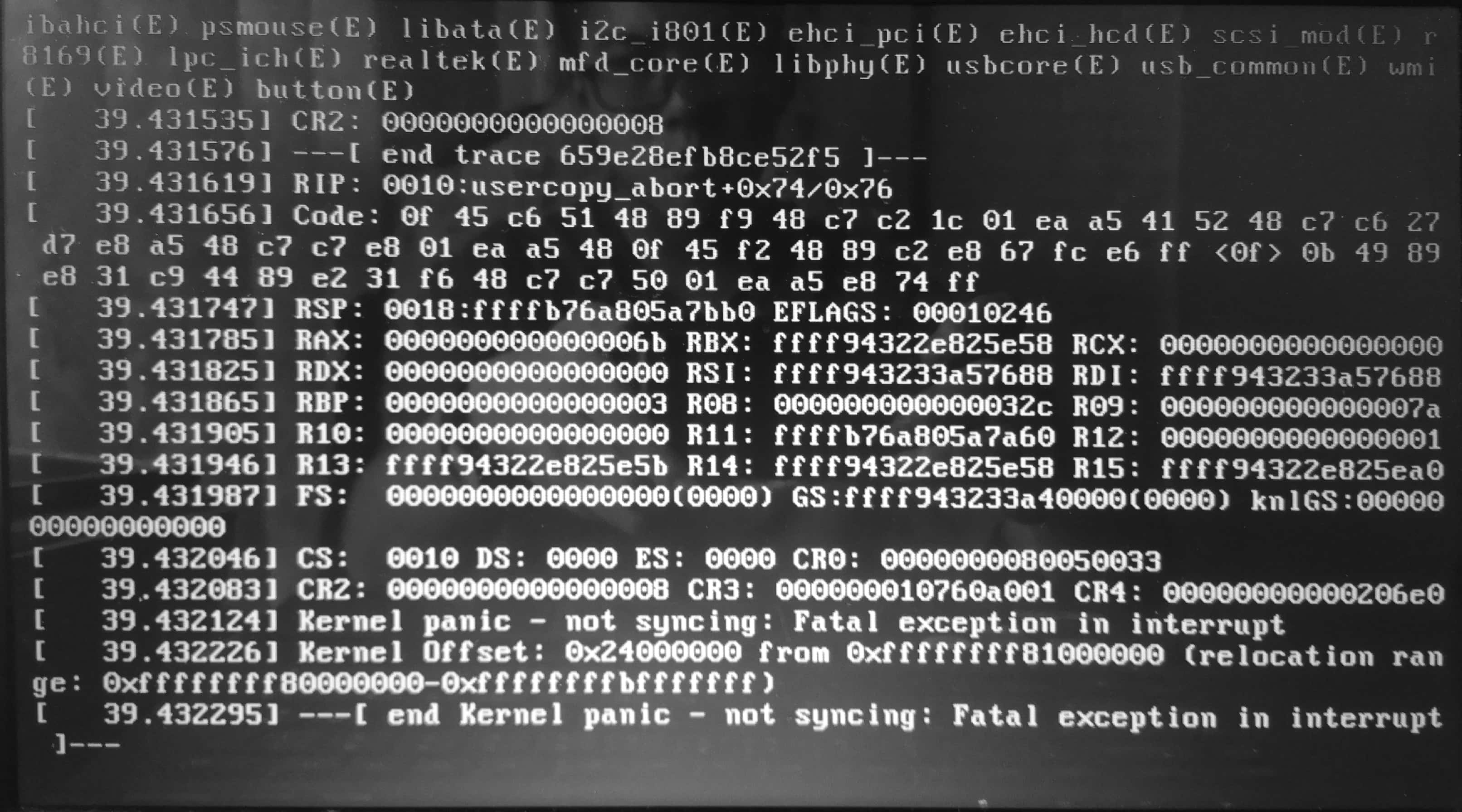

icyfirestorm
2020-08-19 01:22
求助,装完重启就这样了……
忘记、过去
2020-08-19 01:52
https://bbs.deepin.org/post/199347
求助,装完重启就这样了……
看着像驱动引起的内核崩溃?按下 ctrl + alt + F2 试试,输入用户名密码登录,执行 sudo apt purge nvidia-* 卸载 nvidia 驱动。
