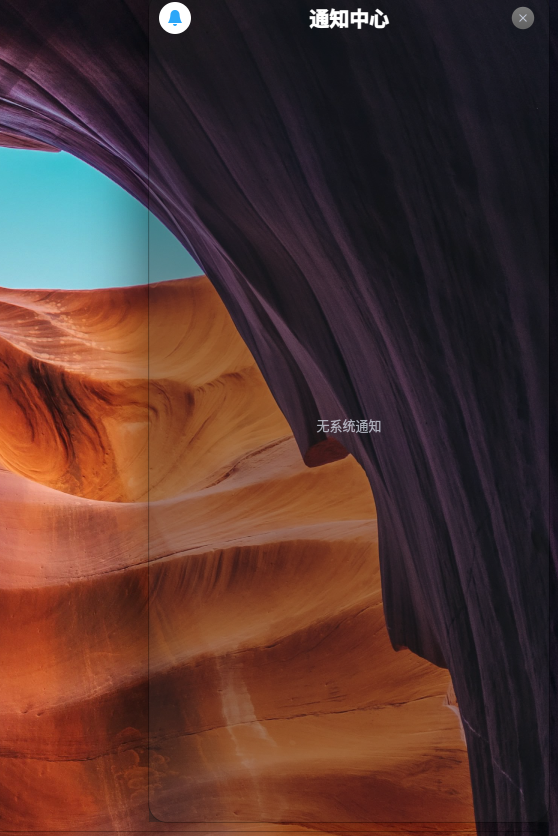

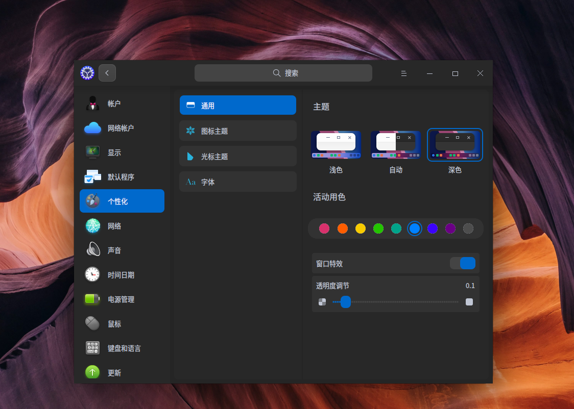

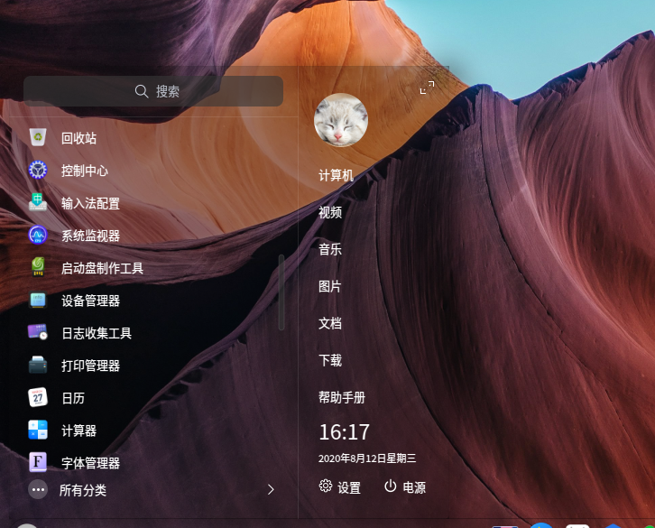

任务栏,启动器变全透明,窗口圆角没有了https://bbs.deepin.org/post/199296
