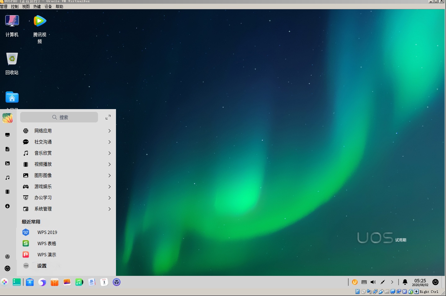

当我试用2G 交换区4G时 默认值60 硬盘开启写入缓存
正常应用开五个 也不卡顿 非常细滑
