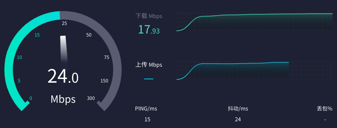

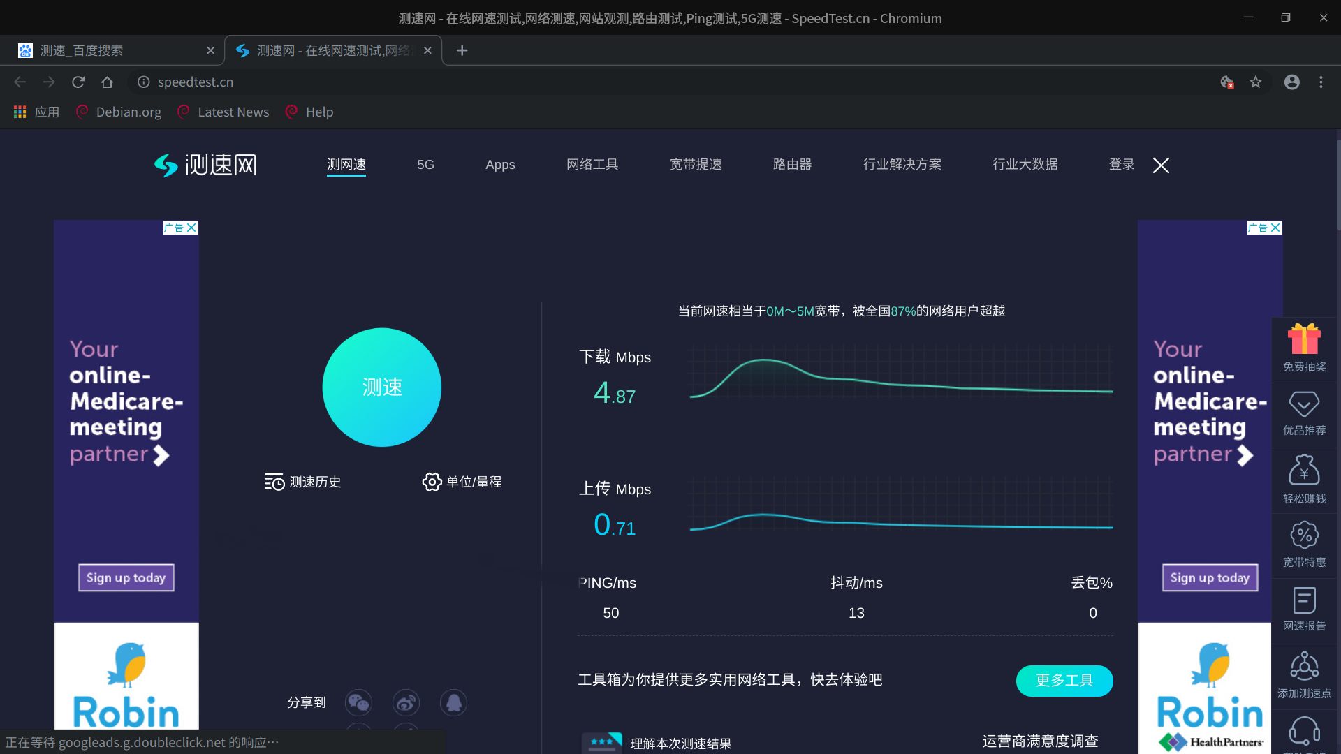

刚开机用WiFi测试网速,开始还有点速度,然后慢慢降低
第二次再用WiFi测试速度时候,就彻底没速度了

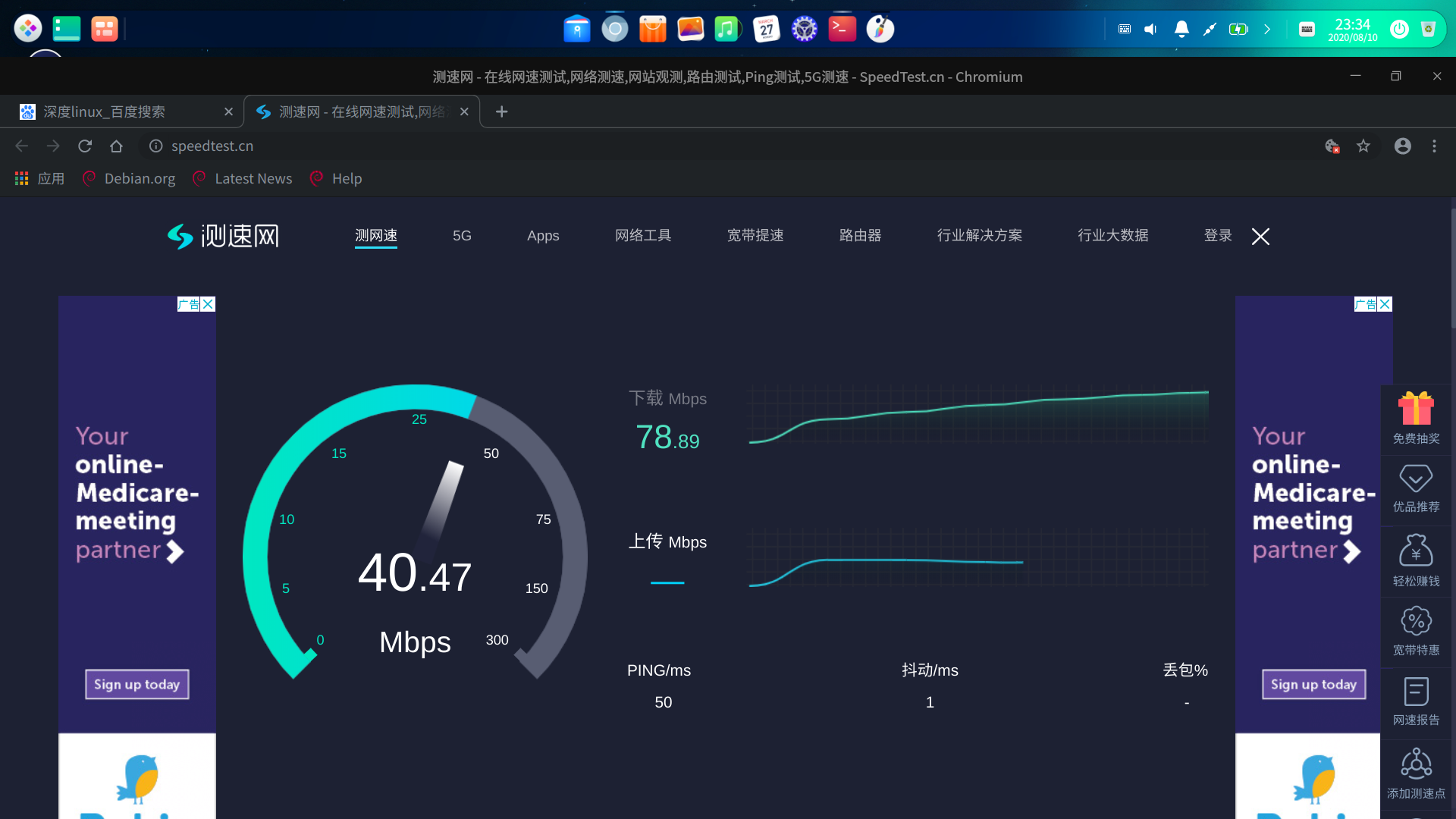

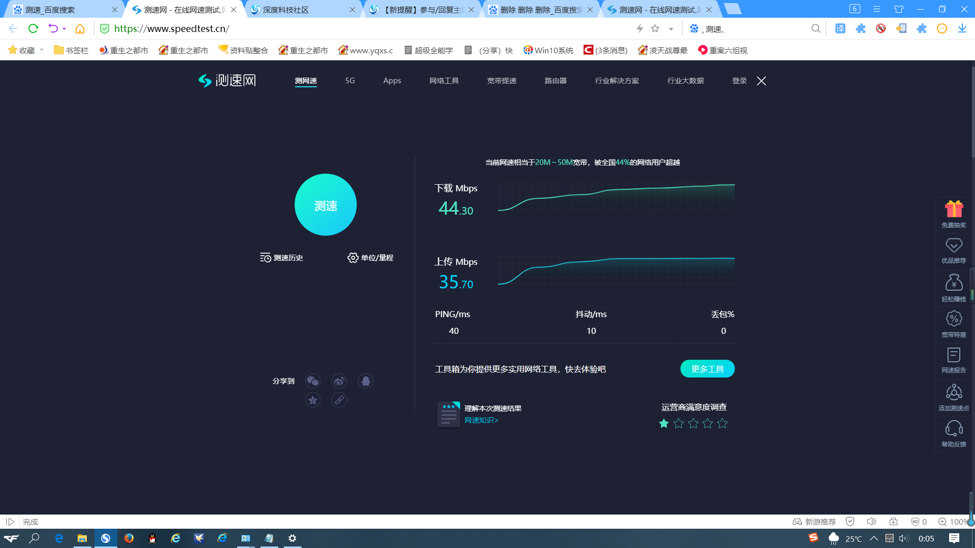

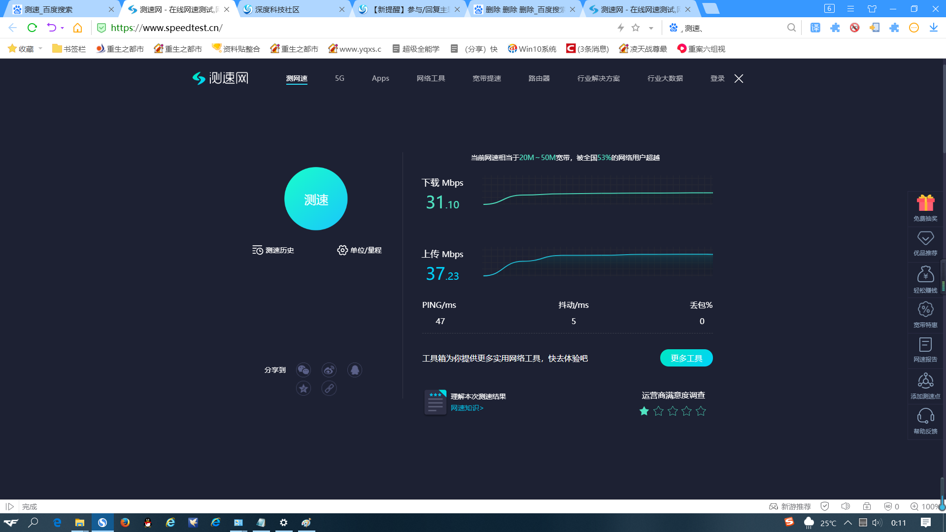

这是用网线连接路由器和电脑的测试数据
这是Windows下用WiFi测试的结果
