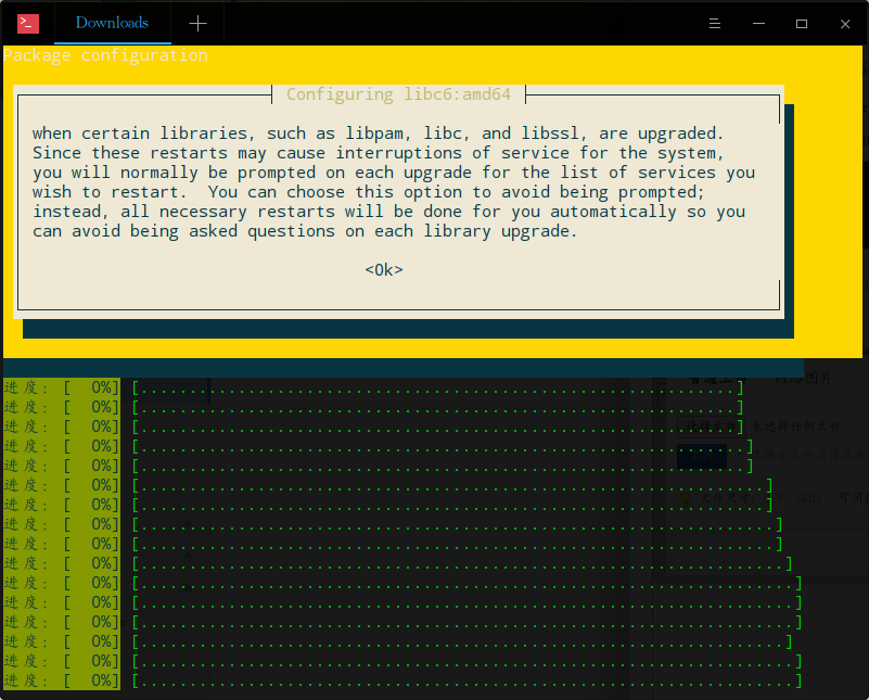

这里再提示一下升级过程中的选项,别选错了。需要注意的有一下两个选项,其他的可以直接确定
restart service
选 yes,确定。

187******38
2020-08-13 06:44
卡这里了,那个OK要怎么过去呀?
走钢丝
2020-08-13 16:53
https://bbs.deepin.org/post/198617
卡这里了,那个OK要怎么过去呀?
按 tab 选择,然后确定?

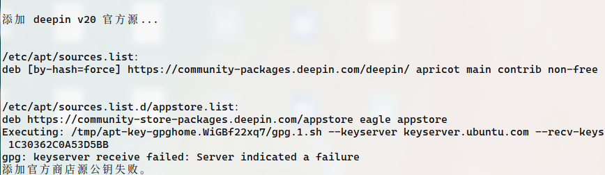

Breeze
2020-09-01 18:05
添加商店源公钥失败,不敢点下一步。
走钢丝
2020-09-01 20:00
添加商店源公钥失败,不敢点下一步。
关闭重新实行看看。
Breeze
2020-09-01 21:54
关闭重新实行看看。
还是存在,那个好像是星火商店的源?
