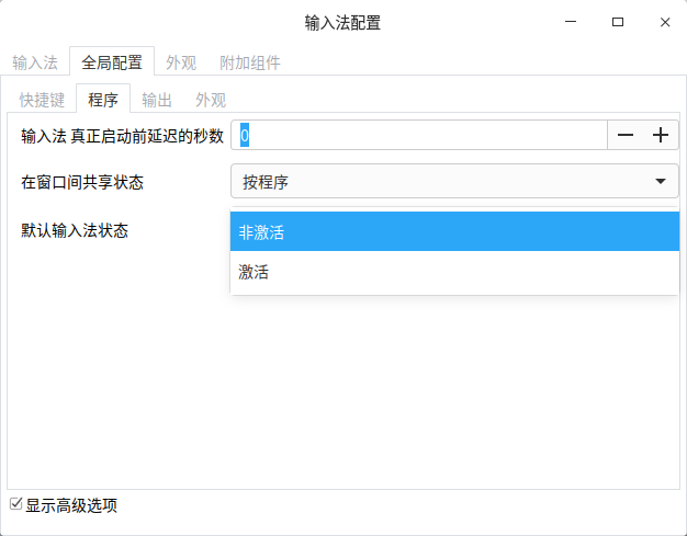

8.8反馈-搜狗拼音
在实体机用了两天的新版本,发现搜狗输入法很是不友好,很多需要输入管理员密码的情景下,例如在终端使用sudo时输入密码、用管理员身份打开文件时输入密码、用软件包管理器安装软件时输入密码,甚至是休眠后唤醒电脑时输入密码,输入法配置都应该自动换为“键盘”,可偏偏搜狗这时候开启,导致密码输入经常出错,在输入法配置中把“键盘”调到第一个也没用。我从15.6一直用到现在,期间搜狗一直很正常,从来没有那一次版本更新后会遇到这种情况,有人能帮忙想想办法么,实在不行就只能换成讯飞或百度了

柚子
2020-08-10 16:22
https://bbs.deepin.org/post/198402
8.8反馈-搜狗拼音
在实体机用了两天的新版本,发现搜狗输入法很是不友好,很多需要输入管理员密码的情景下 ...
改这里

lanrizhen
2020-08-10 17:02
谢谢,已经按您的方法解决了
