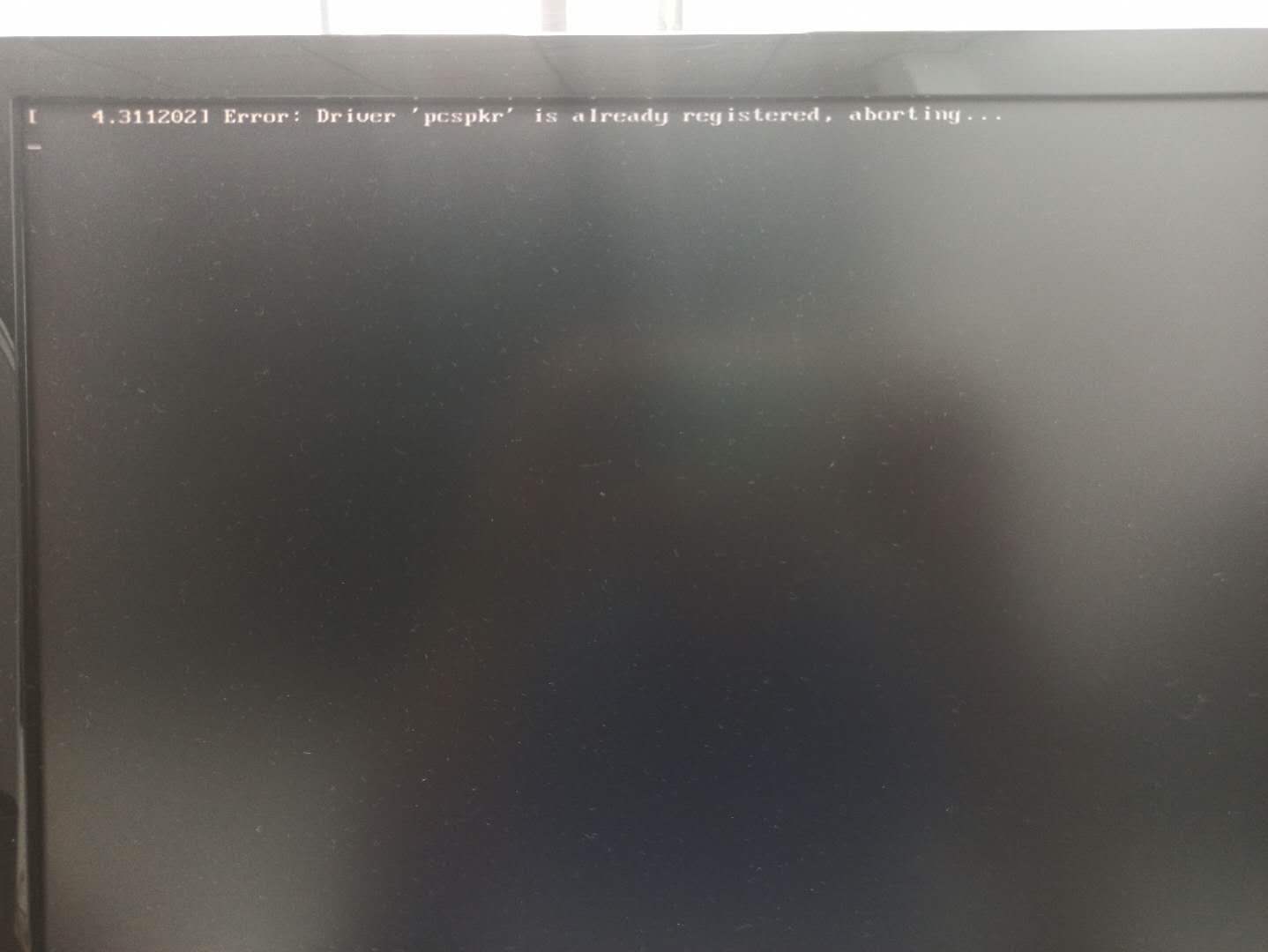

#34
5.7.12开机关机都提示个错误,但能进系统。
xuey
2020-08-07 19:53
#35
https://bbs.deepin.org/post/198241
百度得到的信息是,一个声卡驱动模块不支持,加载失败,执行以下命令可以取消其自动加载:echo "blacklist snd-pcsp" >> /etc/modprobe.d/blacklist.conf
