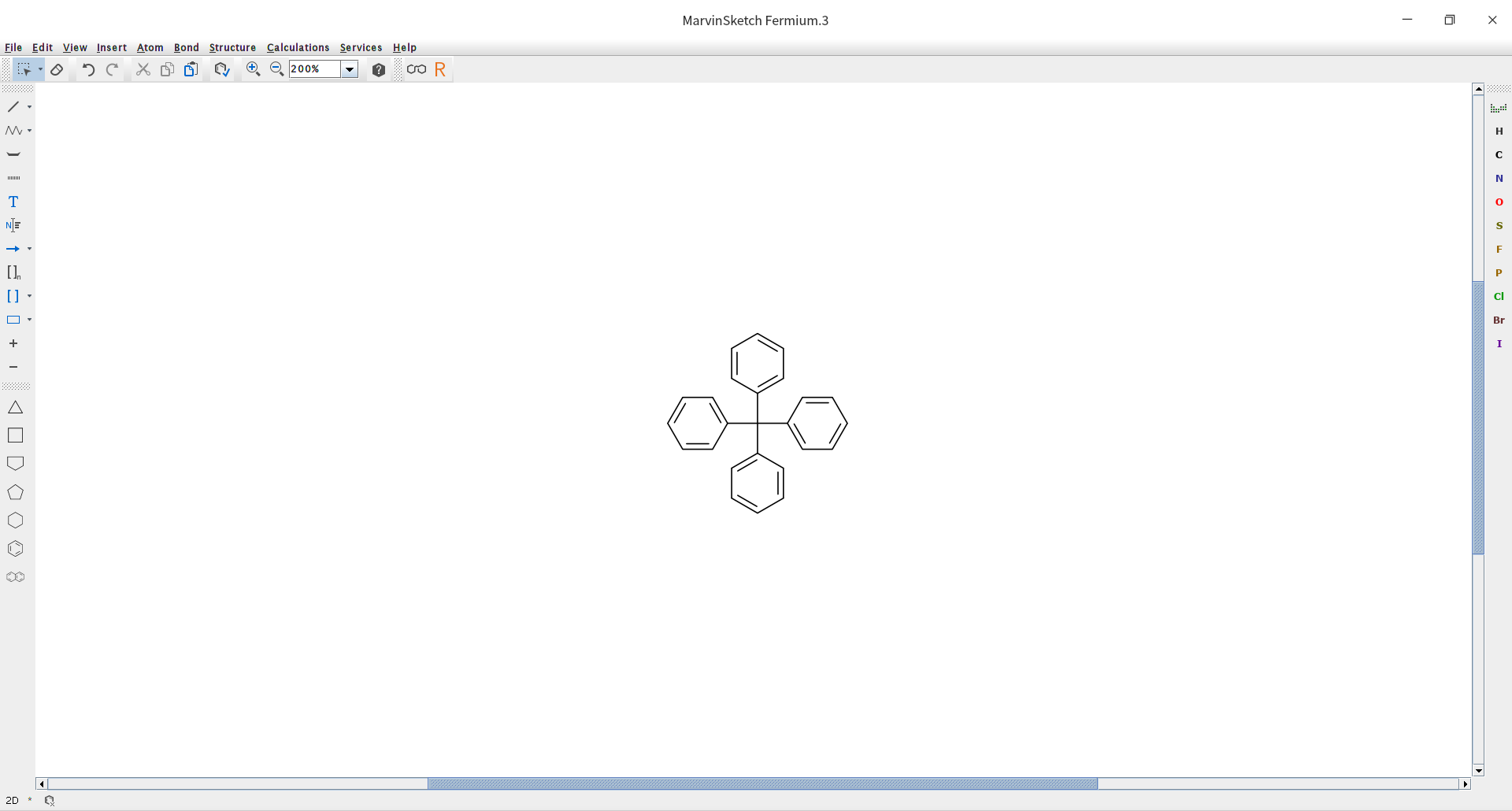

2. Marvin

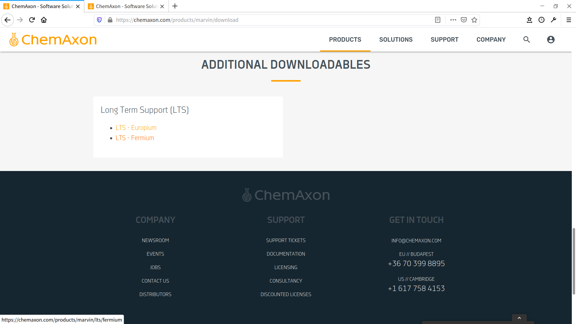

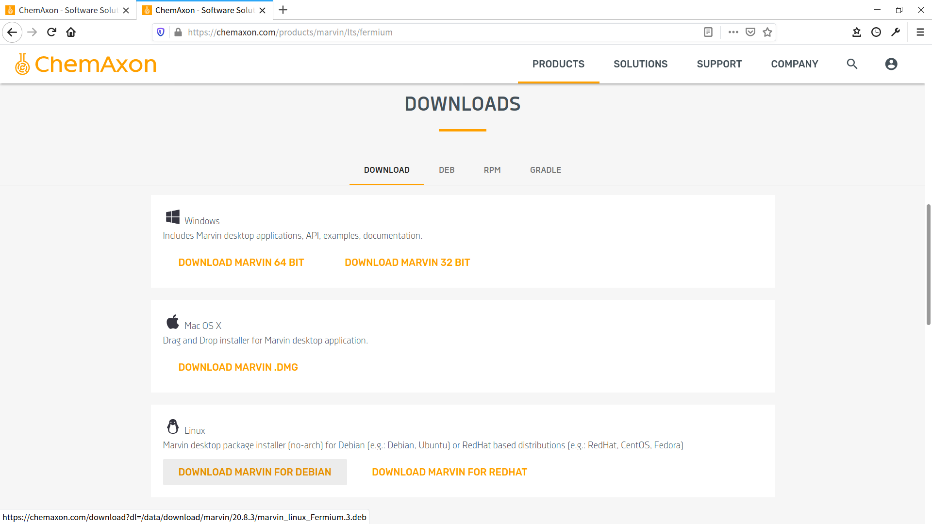

作为 ChemDraw 的替代品,Marvin 具有免费和跨平台的优势。下载软件前,需要注册一个账号,然后来到下载页面。由于软件更新比较频繁,我选择的是页面底下的 LTS 版本。
选择 Debian 包下载,可以不必附带 OpenJDK,这样安装包会小些。
使用终端手动安装 OpenJDK,这样可以与其他软件共享:
sudo apt install openjdk-11-jre
然后安装 Marvin,就可以使用啦(以下是随手画的用作头像的分子)。

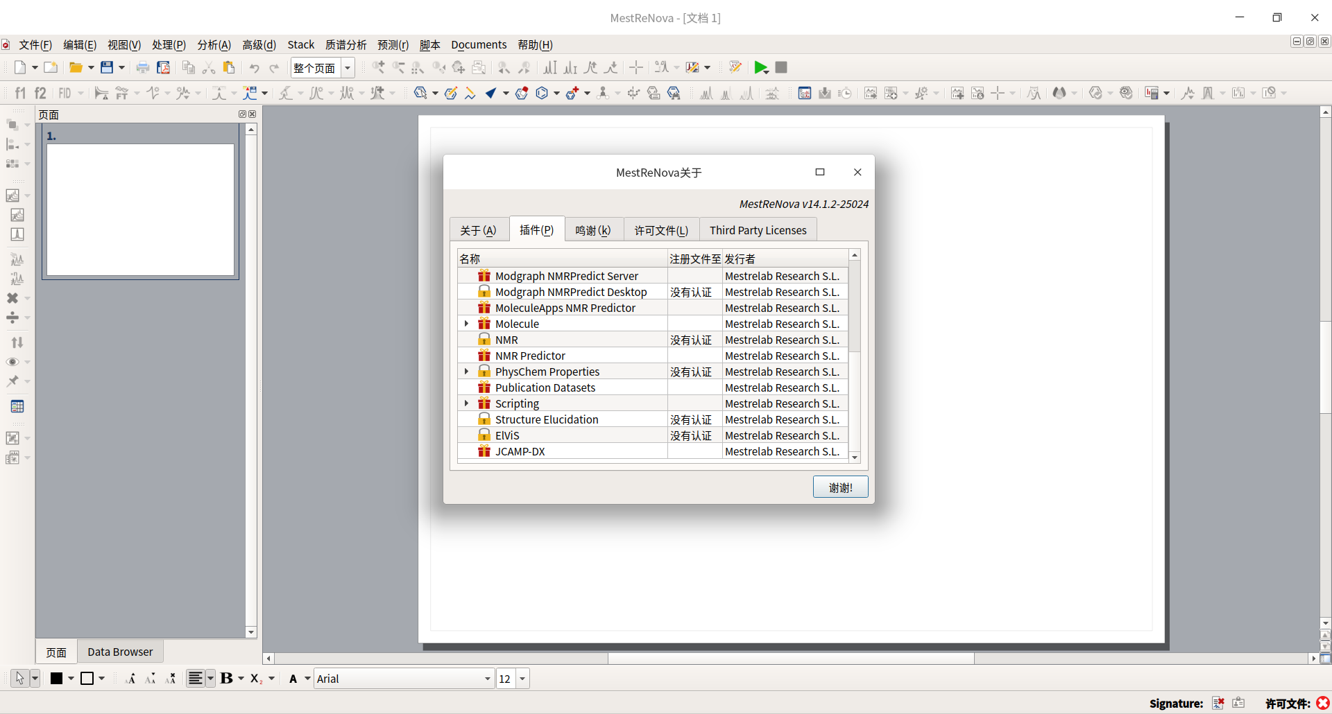

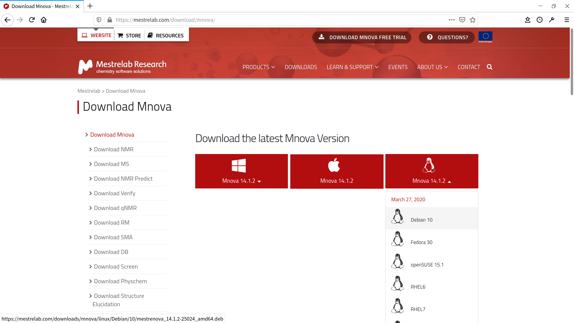

1. MestReNova
一款通用的谱图解析软件,支持核磁共振、色谱、质谱、红外和紫外光谱等,可跨平台使用。下载时,选择 Debian 10 版本,用于 deepin 20。
当然,软件的各个模块授权后才能使用,我只是下载下来瞄一眼……有需要请购买正版。

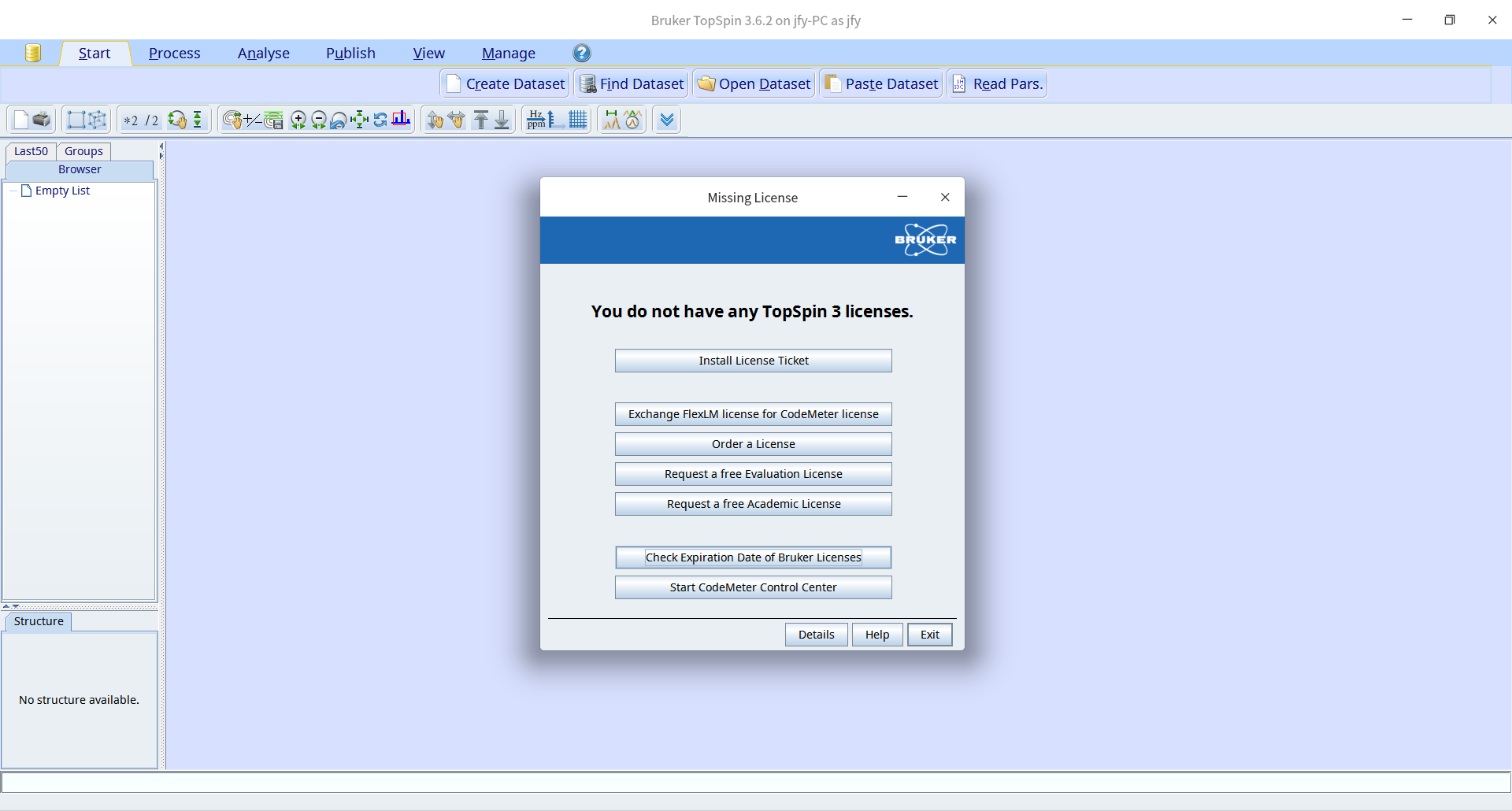

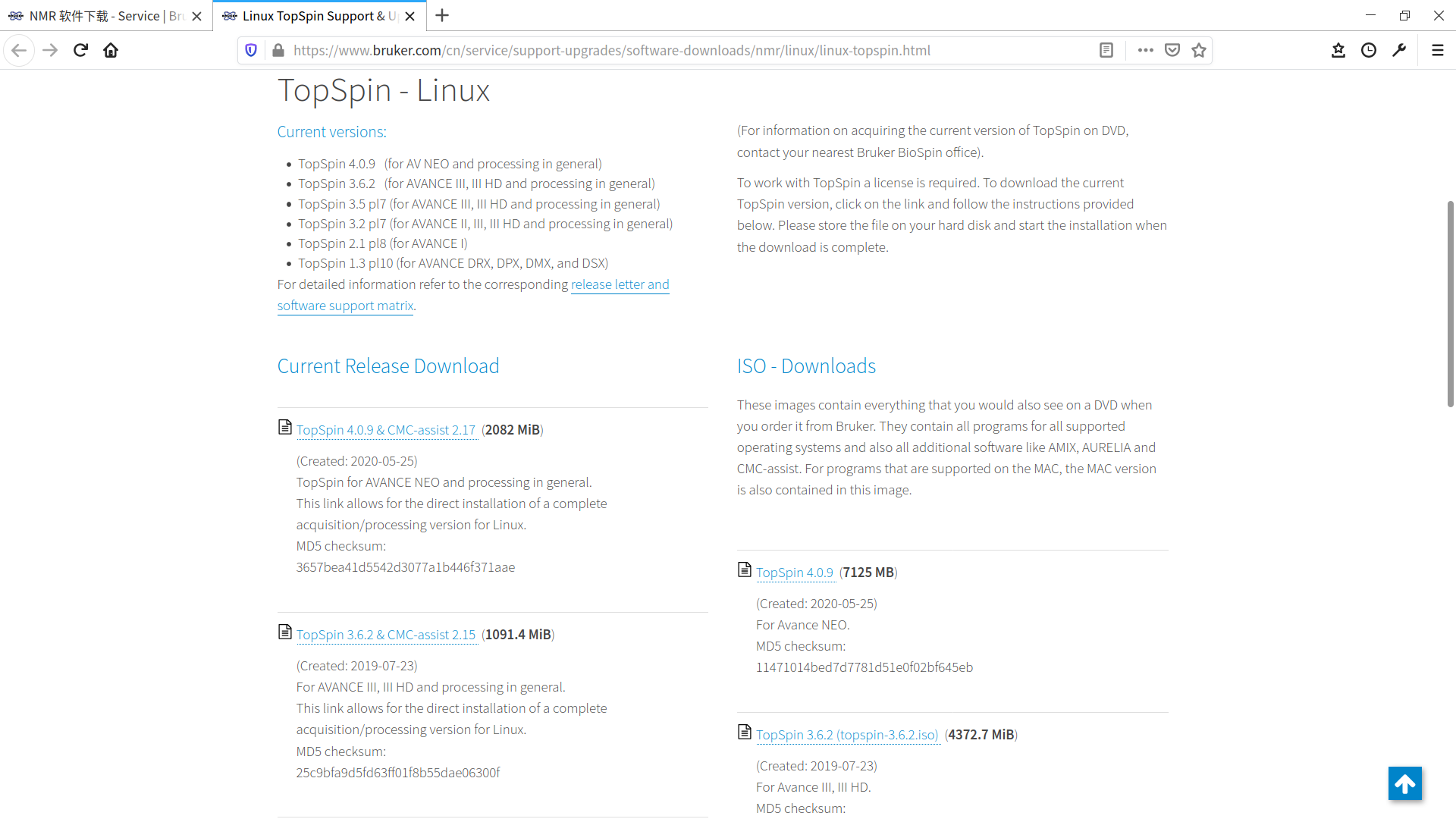

2. TopSpin
对于核磁共振相关实验,仪器厂商 Bruker 的软件 TopSpin 是需要经常打交道的。同样需要注册账号后下载。我选择的是 ISO 文件,非常大,因为囊括了所有系统的版本。
将 ISO 解压到一个文件夹,进入文件夹后右键“在终端中打开”,输入以下命令:
sudo apt install libxft2:i386
sudo ./install
然后就可以根据选择一路 Next 下去了。从启动器中打开软件,会提示授权,这时选择 Check Expiration Date of Bruker Licenses 就能打开主界面,但只有最基本的功能。学术用途使用可以免费授权,参看 ISO 文件中的说明文档来操作,步骤可能略多,就不一一列举了。
注意:TopSpin 对中文的支持欠佳,请避免安装在中文目录以及打开中文目录的文件。

话说 marvin 的缩放怎么调?1倍缩放眼睛要瞎了
Marvin 是用 Java 编写的,GDK_SCALE 环境变量可以调节 Java 应用程序的缩放:
  1. GDK_SCALE=2 MarvinSketch
Copy the Code
需要 Java 9 及以上版本。
