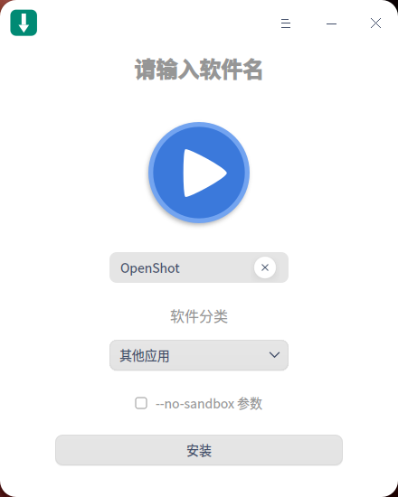

针对这两个问题,我开发了一个简单的小工具appimage-installer
这个工具能在十几秒内快速的将一个AppImage文件部署到开始菜单,并且设置好图标和名称

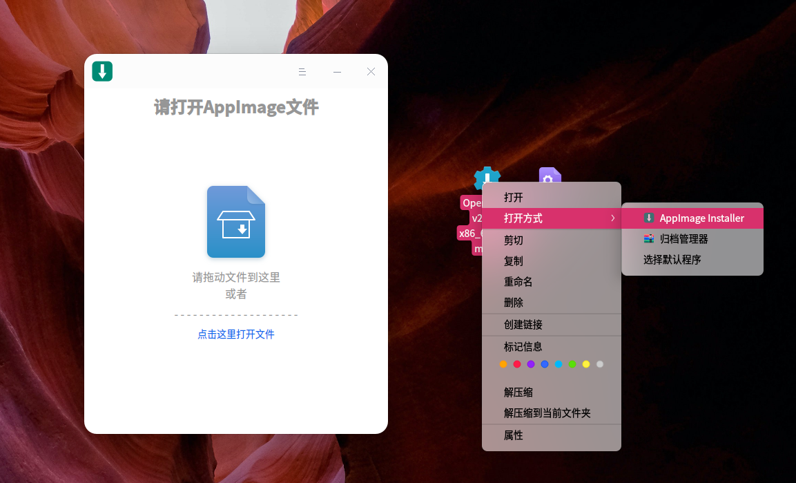

打开这个软件有三种方式:右键从打开方式中选择,拖动到窗口或者点击使用文件打开对话框。
当你打开后,软件会自动解包Appimage文件,然后让你选择一个图标

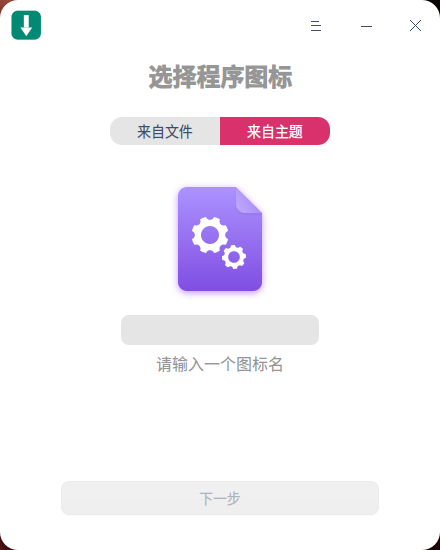

获取图标有两种方案,一个是通过主题,或者你也可以通过文件
因为OpenShot无法解包,所以他会自动帮你选择主题的方式,当然你也可以手动更改

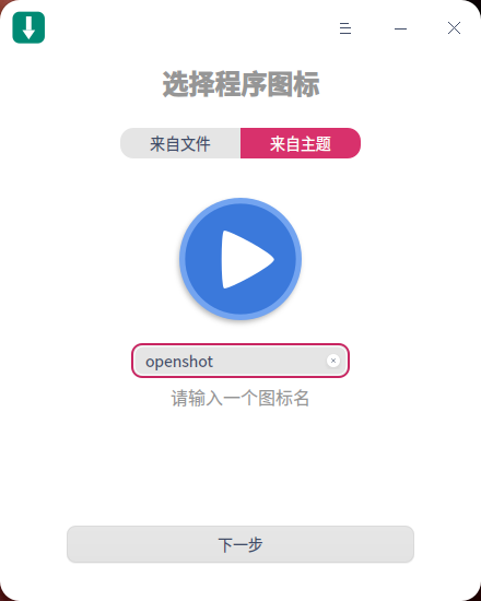

在图标名中输入"openshot"后,如果上方图标显示正确的主题,即可下一步,如果没有,说明主题中不存在该图标,或者名字不正确

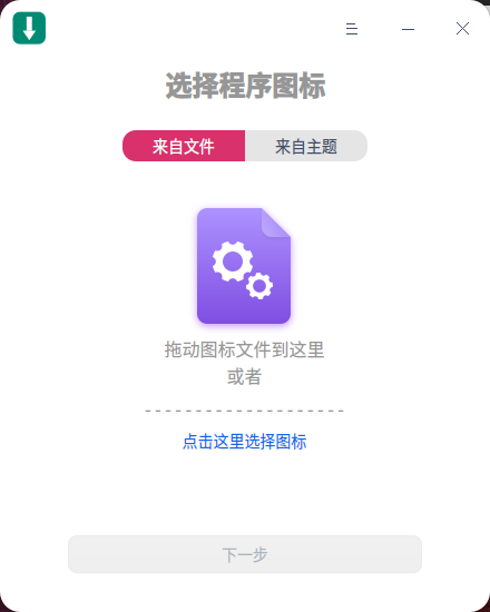

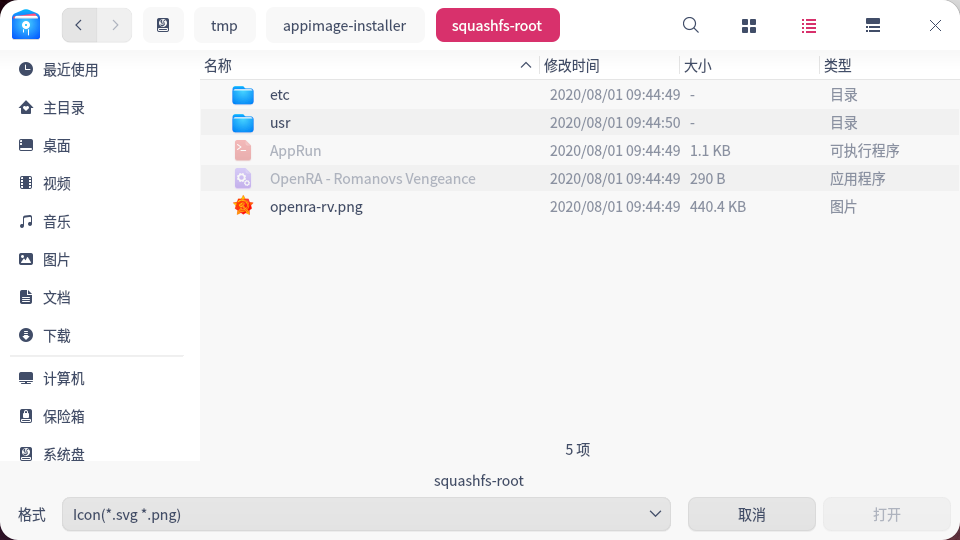

如果这里你选择的是可解包的,你会默认在“来自文件”那一栏
这时候你点击选择图标,他会自动定位到解包的目录(如果无法解包的话,会自动定位到主目录),如下
你可以选择当前文件夹下的png图标,也可以去usr/share/icons中去寻找相应尺寸的图标或者矢量图标。

下一步后会让你补充软件名和软件分类,并且选择是否加--no-sandbox参数(有些软件必须加这个参数才能正常运行)
软件分类默认选择的是其他分类,你可以选择相应分类,这将决定软件在开始菜单分类中显示的位置。

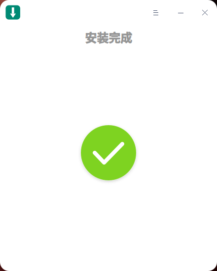

最后点击安装后会嗖的一下安装完成
别看我介绍的时候有点多,其实操作起来很容易的,并且我也支持了英文。
