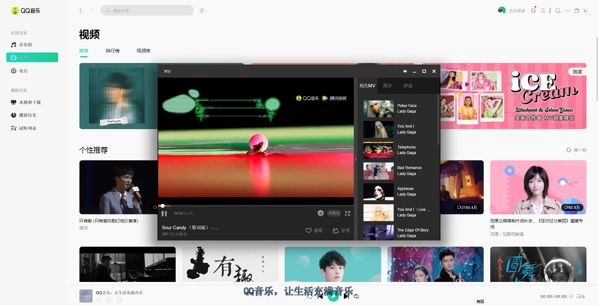

更新说明:QQ音乐:模仿官方商店版本容器重新打包,解决了MV播放导致崩溃闪退的问题,更改了包名;
腾讯会议:1.7.6.486 -> 2.0.0.416spark0,更新 run.sh 适应新的文件夹结构(感谢 @xieqin74123 的帖子提醒),更改了包名;
钉钉:5.1.15.24 -> 5.1.21.19spark0,更改了包名。
*为了和星火商店其他 wine 软件包命名统一,更改后缀 .dcs 为 .spark,容器名称由 DCS-xxx 改为 Spark-xxx。安装时会与旧版本冲突,建议手动删除旧容器。
sudo rm -rf ~/.deepinwine/DCS-xxxxxx    (QQMusic | WeMeet | DingTalk)
开学大半个月了,校门也不能出,就很难受......空下来赶紧更新一下。
官方上架了 QQ音乐 我是没想到的,甚至连 MV播放问题 都解决了,就赶紧抄了一波作业。目测是屏蔽了内置的播放器,强行产生了崩溃日志,下载外置 flash播放器 播放MV。啊这......属实NB。就是不太理解为啥整了一个独立版本的 deepin-wine5 5.0.0-7 在容器里单独调用......打包的时候就先删了,只保留了MV播放的解决方式。

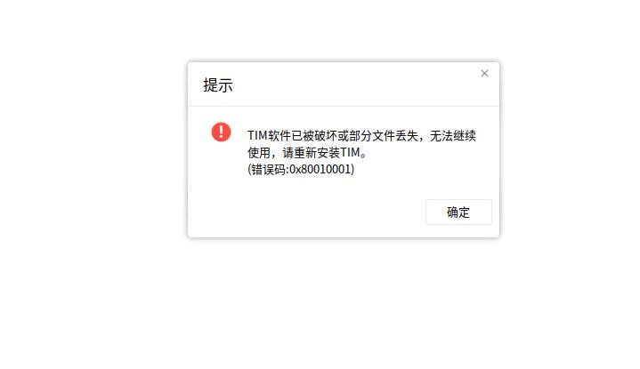

MarioAi
2020-08-11 08:19
#20
直接覆盖安装就这样了,
然后 ,卸载后 删除 ~/.deepin-wine 下的  DST-TIM 文件夹 ,重装了 没问题了
sudo apt install com.qq.tim.dcs
