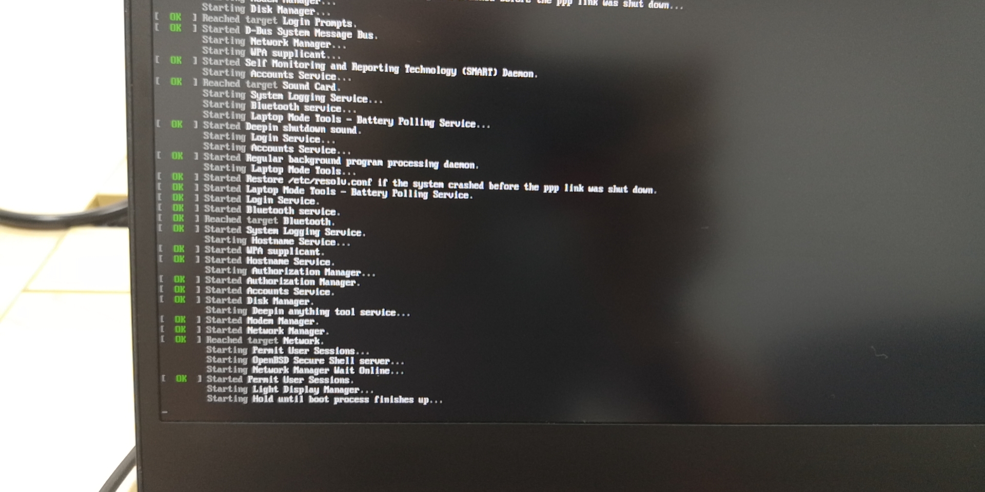

2020-07-30 18:25 前期准备是用Ventoy U盘工具制作好,把Windows10、deepin、优麒麟、Ubuntu 等ios文件统统拷贝U盘Ventoy文件夹,省得更换其它系统费时费力来回制作启动盘,平时想玩哪个系统就玩那个系统,接下来的教程中也要使用到此U盘安装工具方便更换其它系统获取必要的命令有很大的帮助。
有一部分对UEFI支持的不太好,不知是系统的原因还是硬件的原因,没有做过具体深入的研究。安装前对自己的机型要熟悉和掌握BIOS中的UEFI模式和Legacy传统模式,不熟悉或不想熟悉,奉劝乖乖退回继续用Windows。
现在可以不用UEFI引导启动安装新系统,在BIOS中给deepin用Legacy传统模式启动安装系统进入蓝色满天星启动页面,确定键看能不能进入安装的下一步,能够流畅安装不卡就更好,以下的教程就不必使用。
如果传统模式安装还是卡,跟UEFI卡蓝屏logo处不一样,卡在黑屏光标无休止的闪,关机重来,蓝色启动界面要迅速按Tab键在底部一行引导字符最后空格加入acpi=off noapic(该留空格的留空格)两个参数后按确定键可顺利进入安装的下一步骤,顺利100%安装完成。点击重新启动拔U盘,进入开机蓝色千万不要着急按确定键,迅速按e键,手脚慢了就完蛋。只有几秒钟错过了就黑屏怎么办?强制关机,再开机重来,在进入刚安装的系统启动错过了就蓝色开机界面迅速按e进入命令调试页面,在Linux打头的那一行里splash quiet的前面继续加上acpi=off noapic 按F10保存搞定,就能顺利进入你安装的deepin系统。
另外切记不要加网上乱七八糟的什么 acpi_osi=! acpi="windows 2009" 那种过时过期的命令,只要极少数机型有用,大部分机型一点儿反应都没有。
到这一步还没算完!进入系统后的第一件事及时修改更新grub.cfg文件,不然烦死人每次开机都要迅速按e重复上面的步骤,才能正常开机。要想变成开关机正常的系统具体方法:命令 sudo dedit /etc/default/grub 会自动弹出一个可修改的文件,在GRUB_CMDLINE_LINUX="" 在“”中填入acpi=off noapic (该留空格的留空格)点击关闭保存,最后一步 命令 sudo update-grub 大功告成,一个完整deepin系统现在才能算真正安装完成。
硬件五花八门,有可能我提供的方案还是装不了,提供最后一种解决方案,插制作好的Ventoy U盘尝试传统模式中选择先装ubuntu或者优麒麟的live版(试用版,一次性系统,一关机就没有了),传统模式启动页面底下有F1~F6高级菜单模式,按F6尝试勾选菜单列表后返回选择使用试用版勾选一个或者两个或者三个检测是否能够流畅安装,来回的试,主要是看你的硬件需要什么命令参数最合适,拍照存档,拿到专属于你装deepin的硬件永久安装入场券,用现在测试的菜单命令给deepin填写使用,传统模式Ubuntu或优麒麟live系统95%会安装成功,deepin里面没有的命令词组或参数参照Ubuntu的命令的给补上,这叫deepin向隔壁老王Ubuntu家借一点命令。
只要是能装windows10的硬件基本上都能装deepin,不存在什么硬件新与旧的问题,能流畅安装的硬件面对deepin运气好,不能装的或者卡壳蓝屏、黑屏光标乱闪的的,需要手动添加补齐引导命令才能安装,只能帮到这儿了。
装机体验:太麻烦了!不是一般的麻烦!一个差劲的Linux内核系统引导文件,会害死一大批人,会把一部分人拒之门外,会让一部分人望而却步,更会让一部分人头痛。

哪位大神可以帮忙指点下
