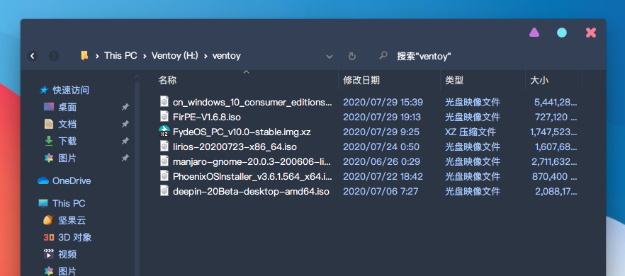

突然想到我爸有个固态硬盘,1024G,这段时间他刚好不用。机会来了!我备份了移动硬盘的文件,装了 Ventoy,镜像和个人文件统统往进放!
(你们看这个主题还不错吧~)
(当然我知道 Ventoy 不能引导 Fyde OS,我只是为了方便查找233……)

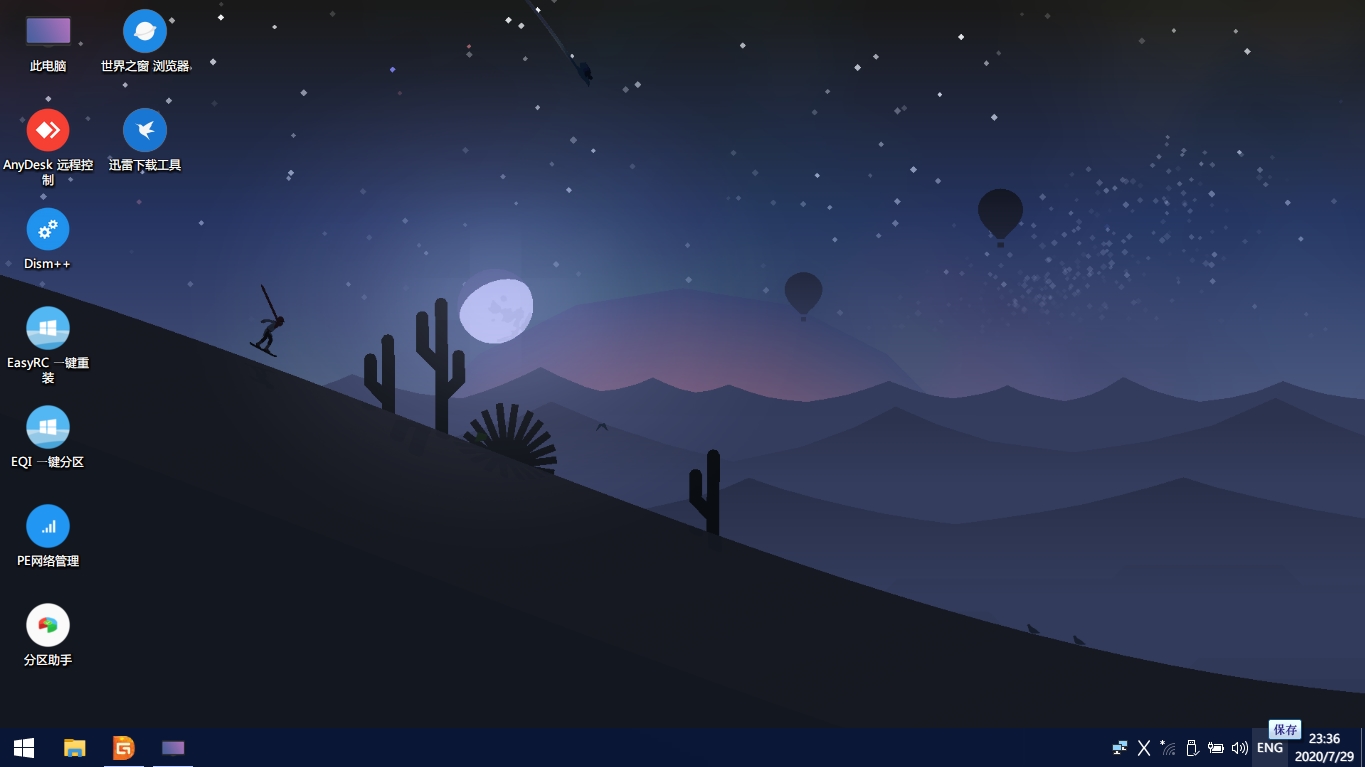

这是 FirPE ~

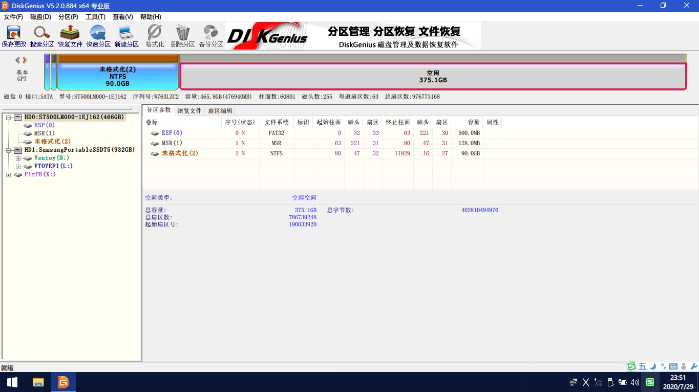

使用 DiskGenius 调整分区!
现在按照安排,我已经搞好分区了,现在就是:安装,安装,再安装!

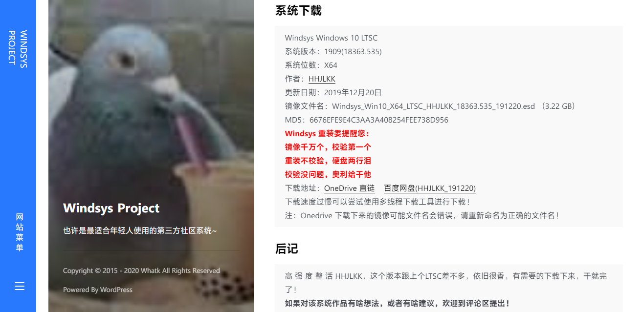

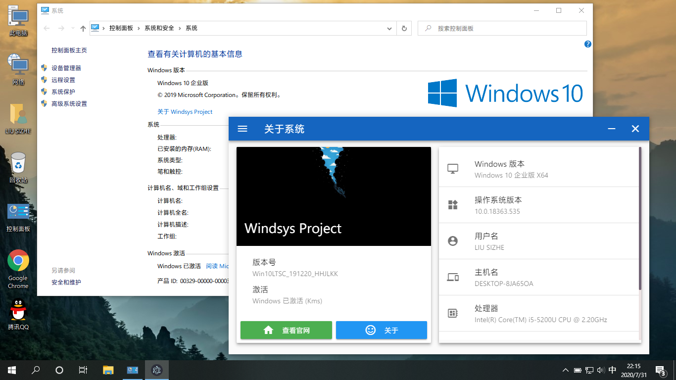

不如 Windsys 怎么样?
Windsys——也许是最适合年轻人使用的第三方社区系统~(https://windsys.win)
Whatk:“为什么做这个?很简单,网上下载的系统大多都不合我意,微软原版则太麻烦,所以我就开始了,这也是个人的一点兴趣爱好,同时也能从中学到很多东西。“
该项目的归属以及运营维护为 Whatk(Whatk.me)
同时也邀请到其他小伙伴发布作品:HHJLKK (2019)
好了闲话少说(这个帖子“广告”有点多,不过都是良心推荐),下载了镜像 ESD 文件,就到 FirPE 安装,用的是 EasyRC(也是 FirPE 的作品,简单不“流氓”)。
只是……
选择 EFI 分区时,我一不小心勾上了“格式化该分区”,还是装完了才反应过来。。。
这下好,Manjaro 彻底没引导了……
……装好 Windsys,折腾了 KMS38(激活到 2038 年)激活,就开始其它系统安装!~

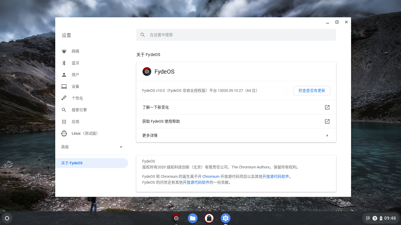

移动硬盘安装 Fyde OS X 可快了,大概……五分钟就装完了。然后在 Windows 下挂载 EFI 分区,找到 Fyde OS 的 grub.cfg 的内容,复制到 Manjaro 的 /etc/grub.d/40_custom 里面,sudo update-grub,重启选择 Fyde OS 进入。
这次,Fyde OS X 在我的设备上运行良好。之前,经常会出现花屏、死机的情况,官方也表示安卓环境和 Linux 子系统对 N 卡支持差(NVIDIA,f××k you! ),然鹅这次没问题。网页应用,安卓应用,微信小程序都能正常运行,还不卡(真香)~ CrossOver 没有折腾,Linux 子系统没敢开——我怕又搞坏了。。。

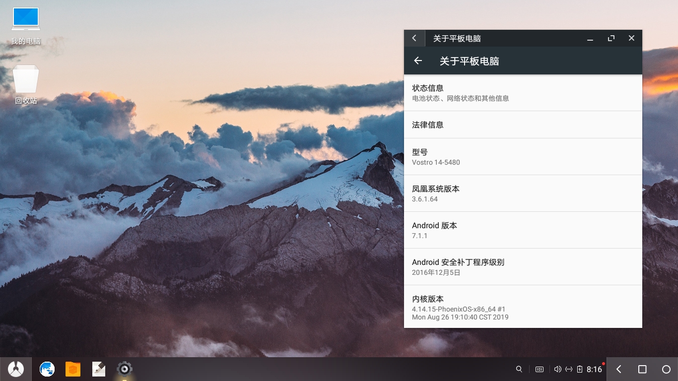

凤凰系统在完整写入后也成功安装了,同上添加引导,顺便去了广告[doge](狗头保命~)。

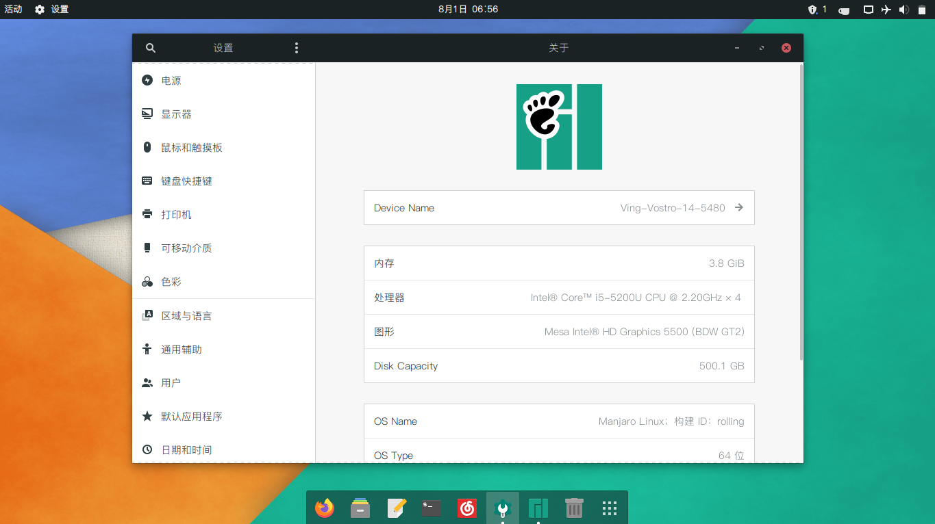

然后我配置了一下 Manjaro ……

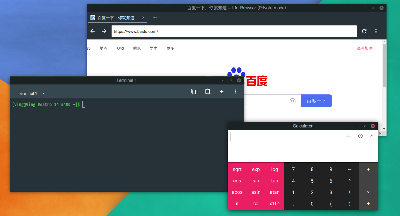

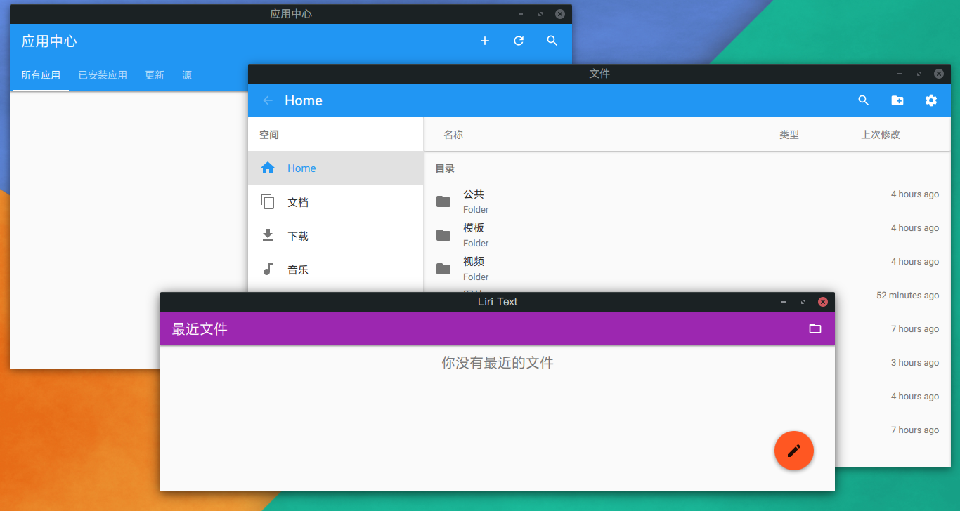

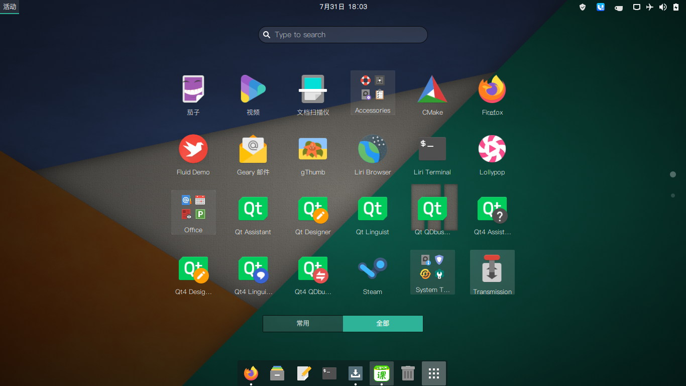

然后是那个 Liri,系统装不了就罢了,桌面也装不了!在 GDM3 里找不到登录 Liri 的选项,不过好在应用都装上了,来展示一下:
(可以,这很 Material ~ 如果是 Liri OS 的标题栏,就更像了)

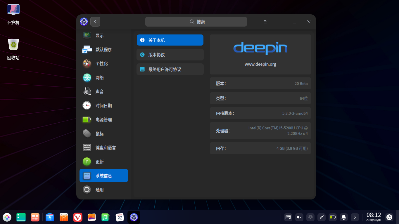

这是五个系统的最终截图:
完结撒花~
