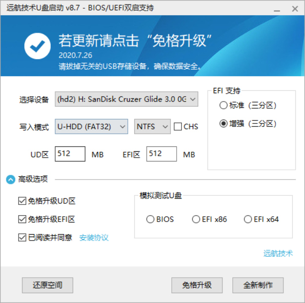

USB跟本检测不到,换一个U盘还是那个样子,看样子是缺少引导吗?
刚刚又试了一下Ubuntu,也是不读盘,捯饬了一天了,崩溃.jpg。
ps:如果把U盘用远航做一下就可以读,但是读的是个PE,还是跟Linux安装没有半毛钱关系
有没有哪位大神遇到过这种情况。。。
救命

wazxy
2020-07-30 06:28
https://bbs.deepin.org/post/197865
deepin不是有一个自用的做U盘工具吗??为什么 不用?
深度启动盘制作工具:
我试过deepin的制作工具和rufus的,都是读取不出来
wazxy
2020-07-30 06:31
BIOS中那个USB的某个设置好像关闭了
应该没有关闭,关闭了远航技术做的盘应该也读取不出来,但是远航的可有读出来
wazxy
2020-07-30 06:32
用ventoy或者deepin自己的启动盘制作工具看看
我再试试
wazxy
2020-07-30 06:35
像应急系统PE的话是可以读取到的,但是像深度这样的Linux读取不到
