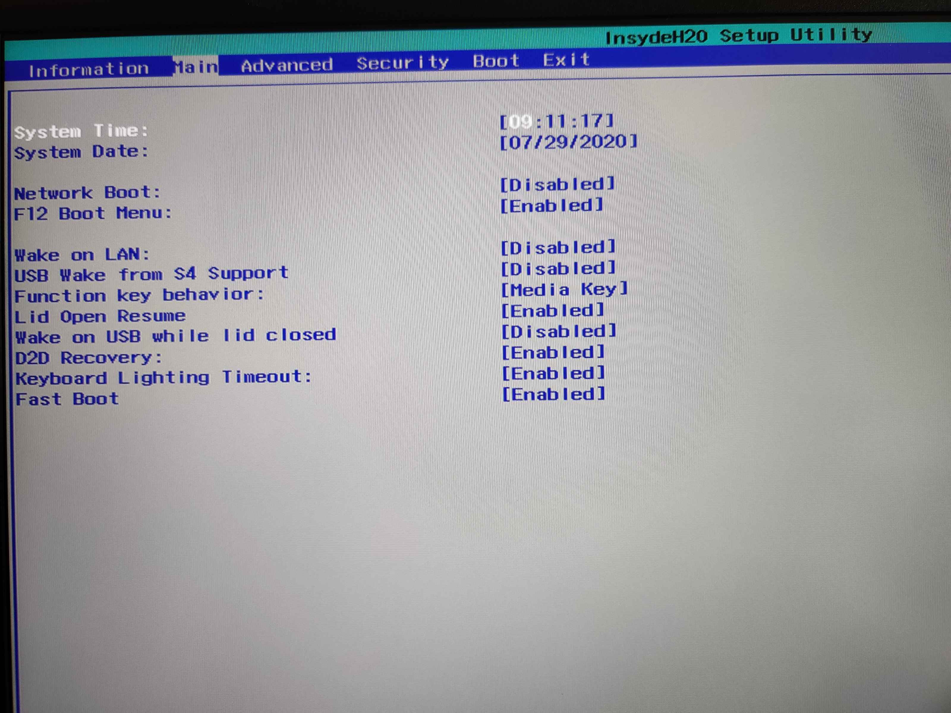

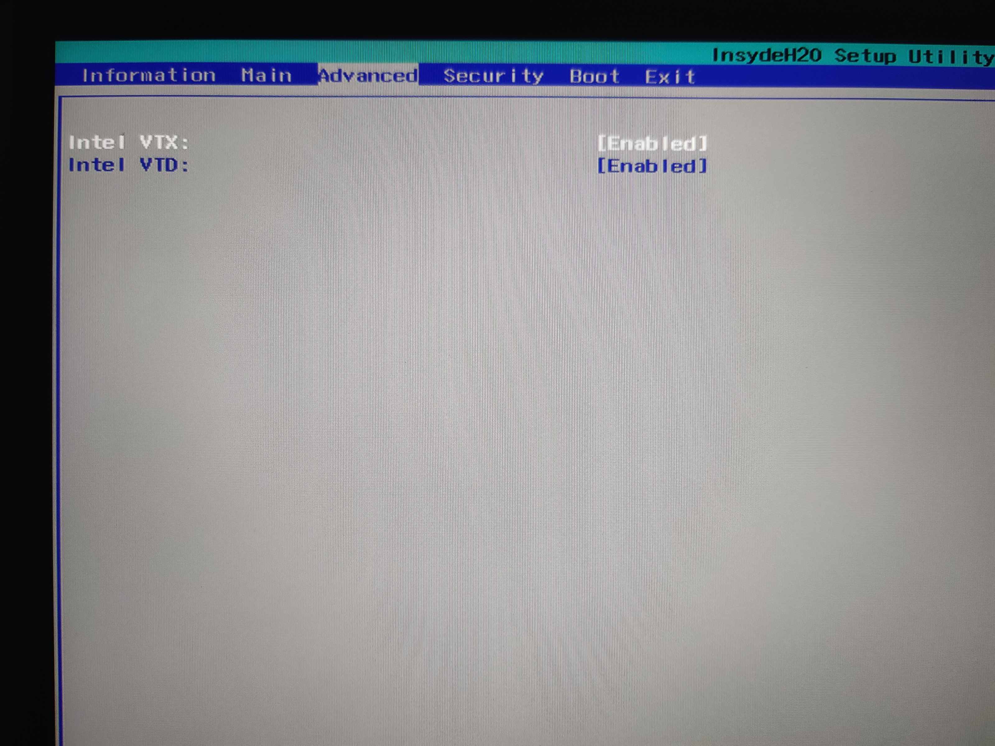

2020-07-29 08:36 感觉这个bios就很迷,啥都不能设置,我看就安全启动和启动盘可以改改,别的啥都不能改

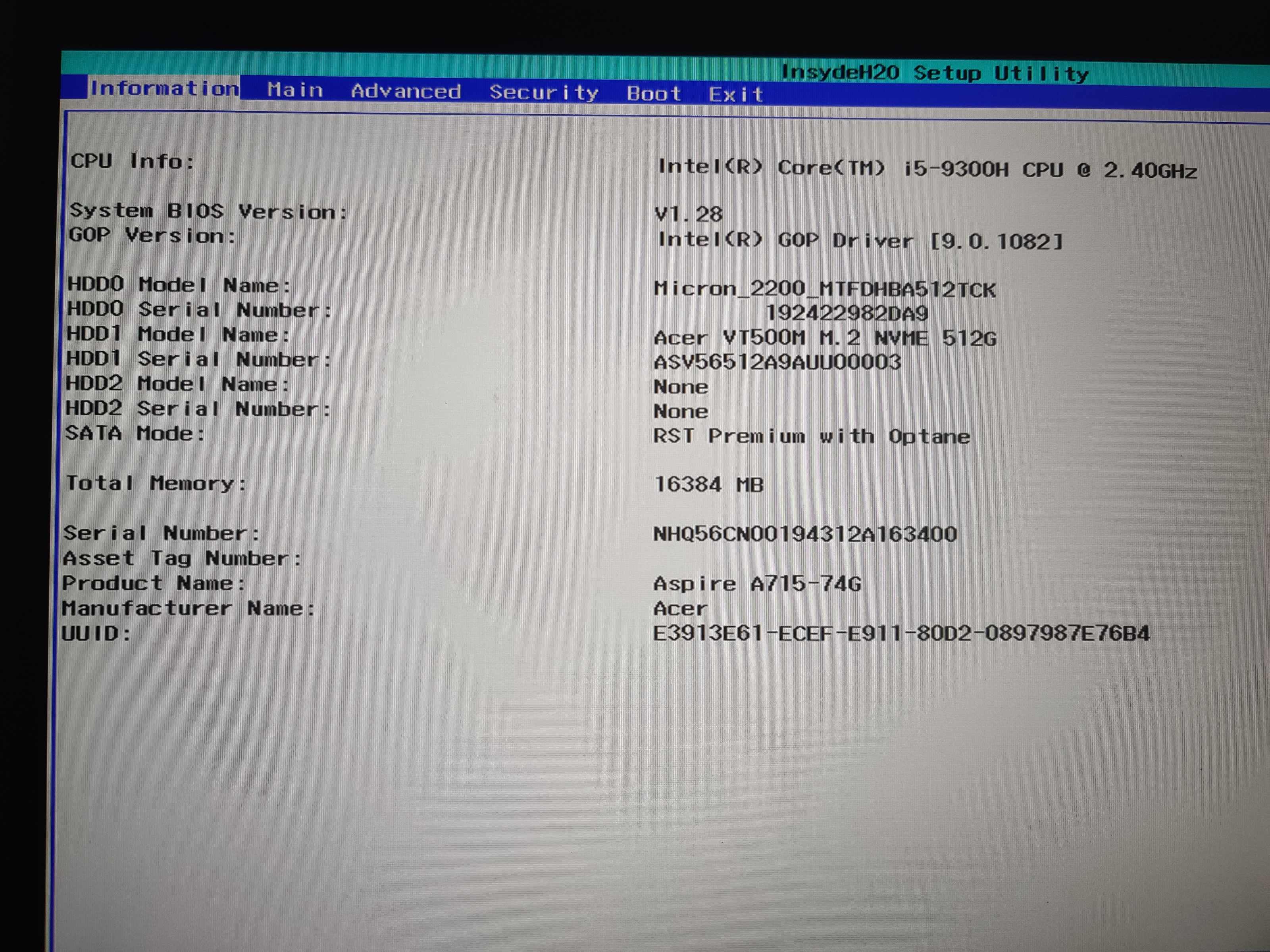

那是因为你的bios没有锁定raid模式,默认模式可能是ahcl,所以你装上了,而我的bios啥都不能改 ...

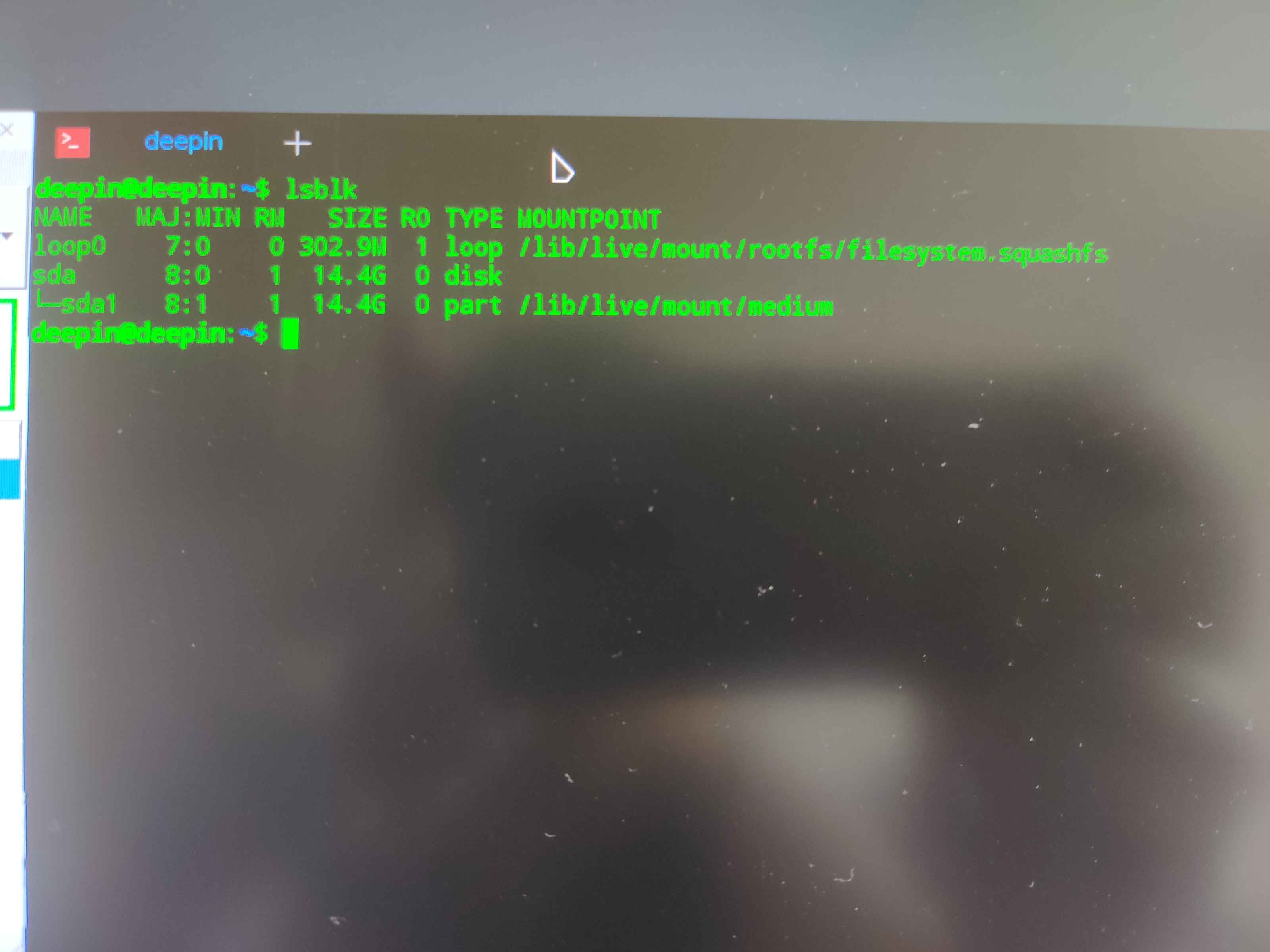

deepin进入安装界面时,切到命令行,lsblk,看看认到什么盘了。没认到Nvme可能是驱动问题。
如果是驱动问题 ...

lspci找一下看能不能找到lsmod看nvme是否已经加载

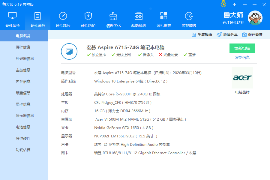

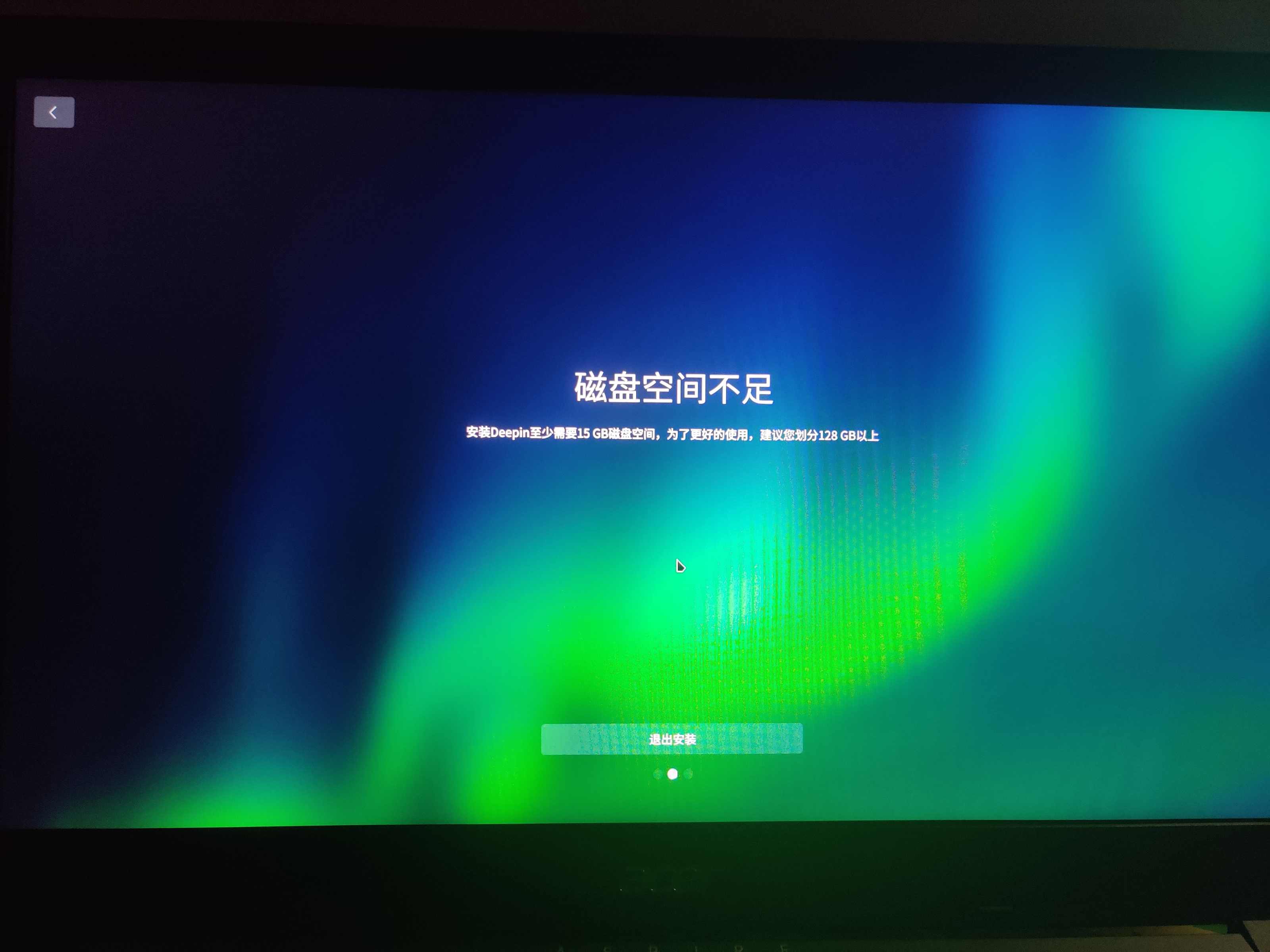

宏碁笔记本双mvme硬盘,bios里不能改 RAID或是AHCL,bios里看了,除了启动盘更改,没有任何一个硬盘相关的更改了
试过好几个版本的deepin都不行,哪位大师教教怎么让deepin找到两固态硬盘
