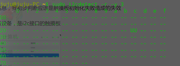

在设备管理器看触摸板设备,是i2c接口的触摸板,触摸板在i2c 3号总线上

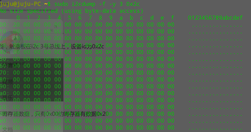

用i2c-tools查看i2c设备,设备id为0x2c
再用i2cdump导出一下寄存器数据,只有0x00的寄存器有数据0x20
特别神奇的是,本来触摸板是可以用的,i2cdump一下,触摸板又失效了,只能关机再开机才能恢复
