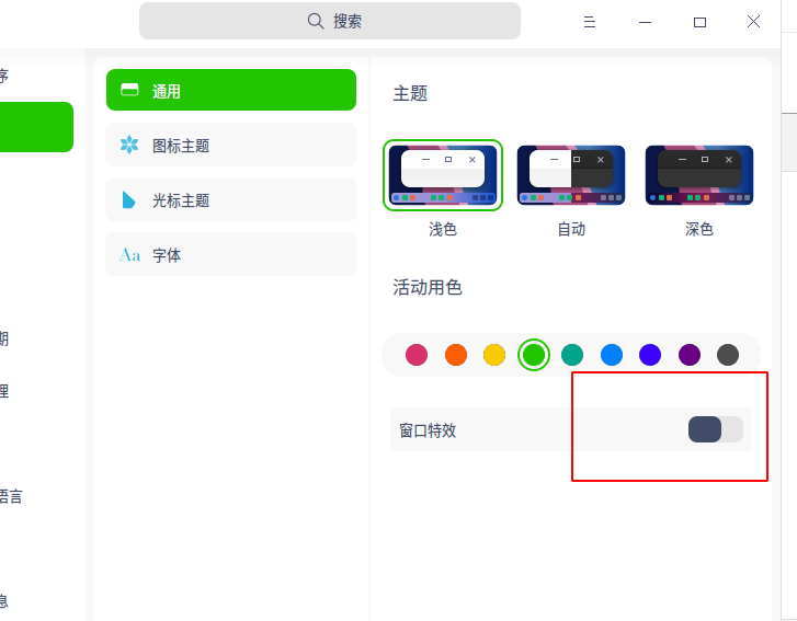

V20 为啥不能开启特效

是用的虚拟机吗?不是的话检查一下显卡驱动有没有问题
不是虚拟机

只是打不开?我记得可以修改 ~/.config/kwinrc,把 OpenGLIsUnsafe 改成 = false 然后注销重新登录就好了?
