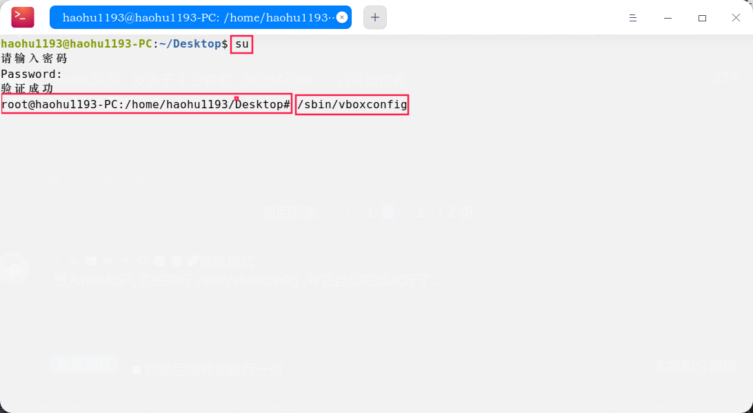

2020-09-13 22:00
#25
登入root账户后,直接执行:/sbin/vboxconfig ,等它自动完成就好了...
没有设置过root账户密码的,先设置密码:sudo passwd ,先输入安装软件sudo时的密码,再输入2次新的root密码,与sudo的密码可以不一样...密码设置完成后再执行以上步骤...
