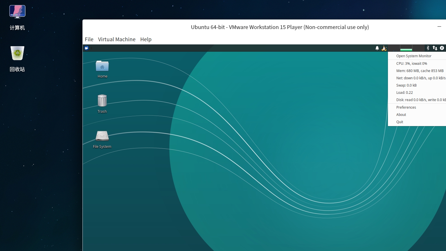

说一下最后的解决方法,就是用vmware player,去官网下载免费的版本安装,然后自己用本机版本的gcc编译器编译了5.4.53的内核安装到电脑,运行vmware,它会提示编译安装两个模块到内核,完了就可以安装虚拟机了
就酱
