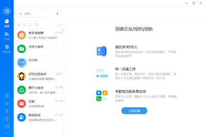

前天有坛友发帖说deepin-wine5安装的钉钉基本没啥问题了(https://bbs.deepin.org/post/197255),于是就又去打包了一次......
P.S.别问为什么是“又”,疫情期间尝试过用 deepin-wine2.18 打包过一回了,不过当时还在学习怎么打包,连怎么安装 wine5.0 这种问题都不会,就随手删了......
按照教程说的,使用了 deepin-wine5 和官方的 Deepin-QQ 容器,替换了帖子里提供的两个dll(不晓得现在还需不需要了......不过替换后好像BUG少一点?),调整 Windows版本 为 Windows 7,还安装了 wine-gecko,之后就可以正常运行了(?)。这里再吹一波官方牛逼!托盘能使用真的是太爽了!(虽然只要 winecfg 里把 dpi 调高一点就又不行了......)
测试中功能基本正常,图标显示没有问题,但好像开启 SVG渲染 和 WebGL渲染 支持运行不容易死机?桌面通知还是关掉为好。测试会议功能时和腾讯会议一个样,摄像头打不开,甚至连指示灯都不亮......而且声卡有点问题?调节输出音量后就会无响应,甚至闪退。屏幕共享倒是可以用,也比较容易死机,可能需要一点运气和玄学才能正常使用......
P.S.目前唯一能正常用摄像头的只有 TIM 了,好好珍惜......
感谢一下 gorquan 大佬修改的 run.sh 启动脚本,可以每次启动前杀死上次没关掉的进程,完美解决钉钉托盘退出后起不来的问题。
P.S.就是这位大佬打包了 QQ音乐,记得去他的帖子支持一下......
最后还修改了 wine容器 内置的 iexplore.exe(IE),替换成了一个启动脚本,可以在钉钉调用系统默认浏览器打开网页,避免使用wine原生的浏览器。
P.S.本来只是突发奇想,想着如果把 explorer.exe(资源管理器)也换成脚本,岂不是能调用 dde-file-manager?然而并不行......打开文件还是那个丑陋的 wine文管。有点怀疑官方打包的微信和QQ究竟是怎么做到的......一定是魔法!
现在疫情基本已经算是过去了,钉钉这才给打包出来,感觉有点马后炮了......也不晓得使用效果咋样。建议能用 Linux 原生版的话尽量用吧,虽然泄露版不能看直播(?),但总比我这个半吊子的打包要强不少。相信原生的钉钉也不会让大家等太久的。

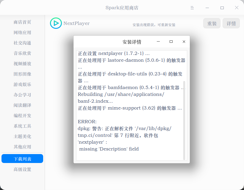

星火商店安装软件,显示安装错误,可以重新安装,可实际上已经安装好了,起动器也有图标,可以打开...
忘记、过去
2020-07-19 00:13
https://bbs.deepin.org/post/197327
只是warning,不是error。应该是这个deb打包的时候control文件没写Description,下次更新的时候应该会重新打包一下的。
