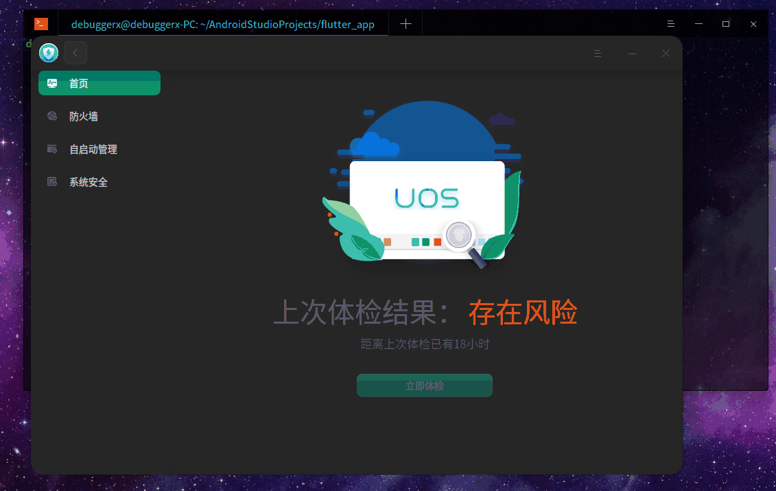

的异常信息导致单元测试异常终止,在flutter项目的github issue上以及网路上查了很久确认没有人出现和我一样的情况,经过虚拟机测试,唯独UOS系统会出现此问题,甚至直接在UOS系统中通过docker部署flutter镜像,运行docker中的flutter test命令也能正常通过,于是只能从系统本身找问题根据错误信息,猜测有可能是系统防火墙问题,但是本人才疏学浅,实在没能找到UOS系统中使用的防火墙服务是什么,继而凭印象想起安全中心中见过防火墙相关的设置,但是即使在UI界面上全部设置为允许,还是没能解决错误:
就这样折腾了几天,最终一次偶然的尝试,通过杀掉deepin-defender相关的两个进程,测试程序终于正常运行了。。。
反复尝试了几次,确认是deepin-defender相关的进程导致的问题,录屏如下:
