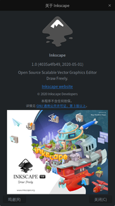

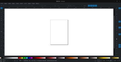

Inkscape 1.0 已上架星火应用商店
忘记、过去
2020-07-17 00:44
原贴地址:https://bbs.deepin.org/post/197143,感谢 https://bbs.deepin.org/user/122334 大佬的编译版本。
*目前是根据 deepin v20 的源里的依赖版本打包的,应该无法在 v15 和 uos 安装,建议优先尝试大佬的编译版本。
之前在商店的愿望墙有小伙伴提出 Krita 和 Inkscape 新版本的 AppImage 都不能输入中文。Krita 通过解压后添加 libfcitxplatforminputcontextplugin.so 并重新打包即可正常使用 fcitx 输入法框架输入中文,然而 Inkscape 一直没有解决,水平有限不会编译源码。现在有大佬编译了新的 deb 包,就可以拿来用了。
由于大佬的包里没有写明依赖,我这里的机器不完全是新安装的,虽然已经补充了7-8个,可能还是有一部分依赖没有写全。如果有小伙伴安装测试后发现还是打不开,记得在终端执行 inkscape,反馈下缺哪些依赖,后面我再补上。
P.S.昨天打包犯傻了,没想到里面写死了路径,等到重新打包完已经过了服务器刷新时间了......估计要等明天0点之后才能在商店看到了......
