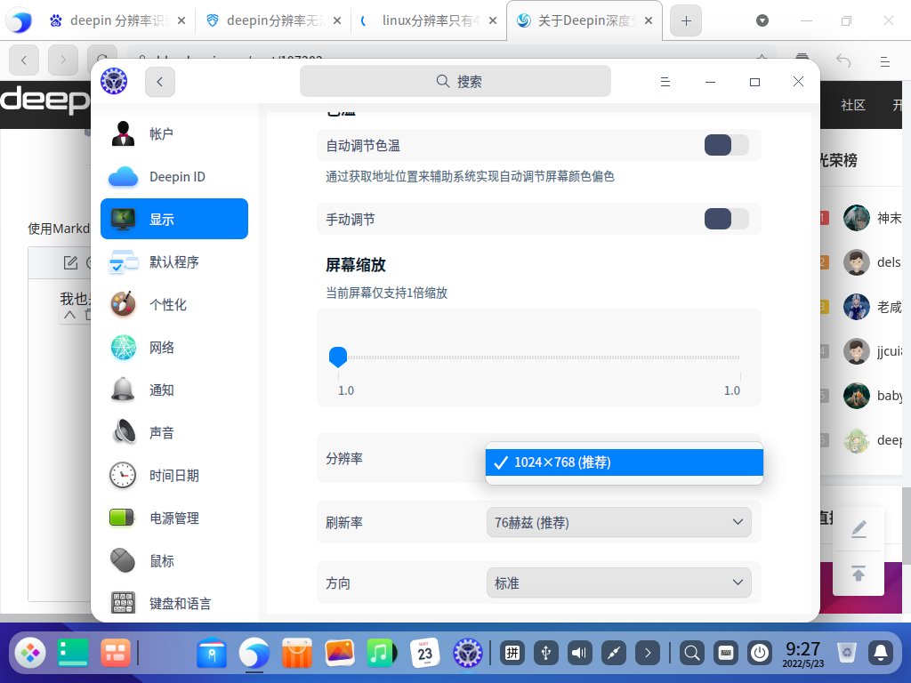

anonym001
2022-05-23 17:28
我也是A卡 但是其他linux发行版就没有问题
